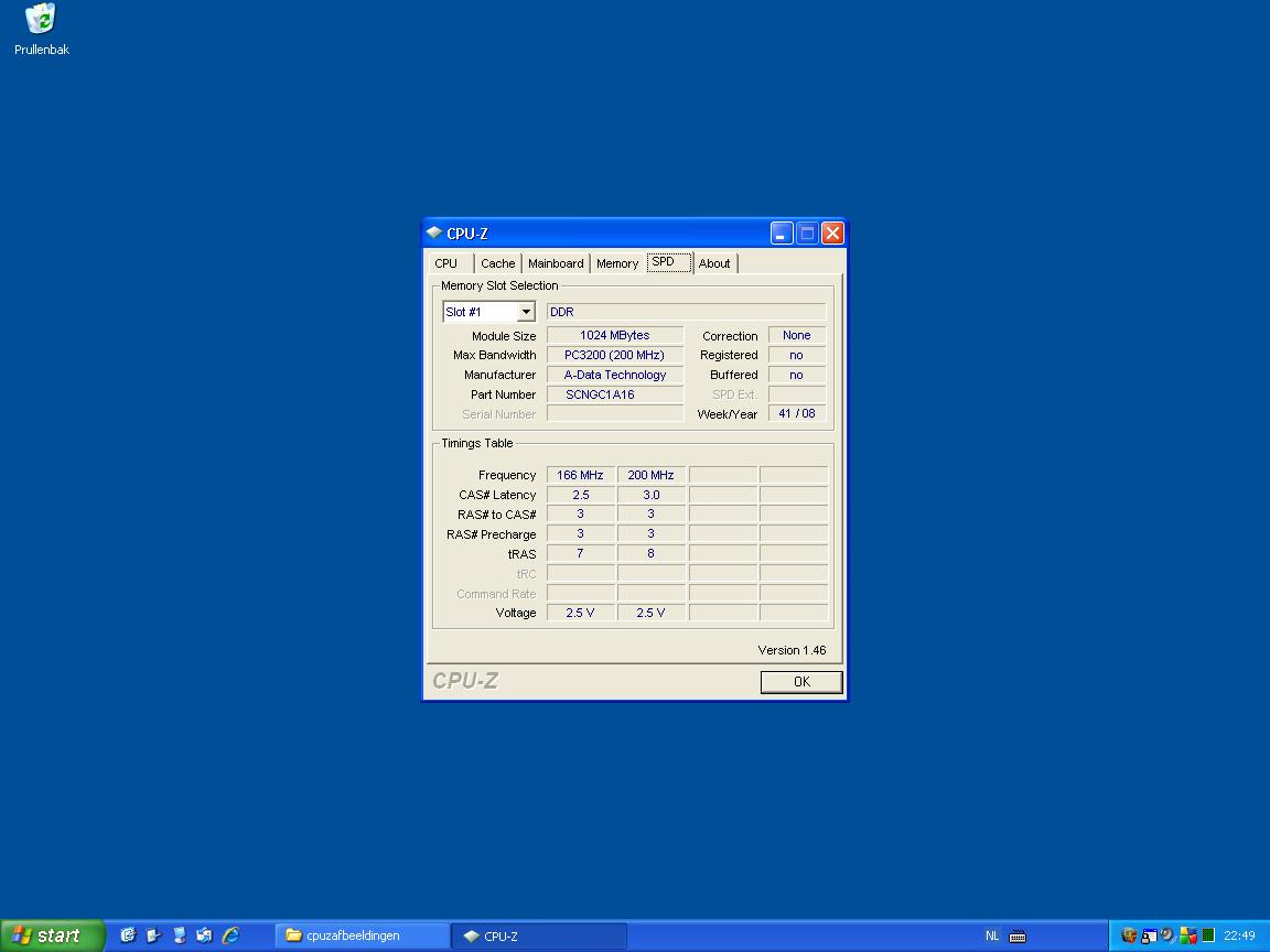

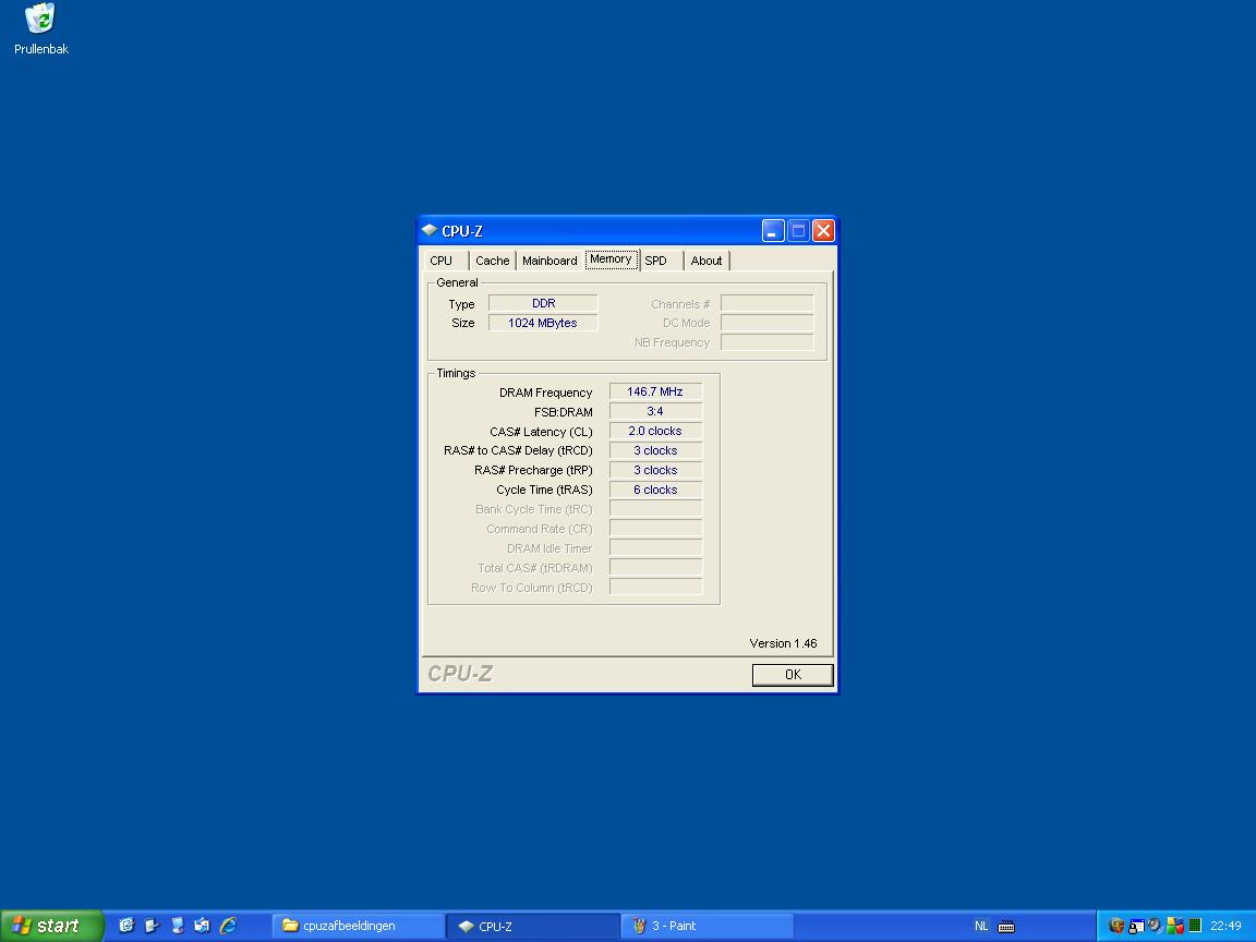

Spotvogel Geplaatst: 7 december 2009 Auteur Geplaatst: 7 december 2009 CPUZ heb ik standaard op al m'n PC's, maar, waar zie ik in het tabblad MEMORY of het reepje gewoon op 2100 staat? Veel leuke getalletjes, maarre........

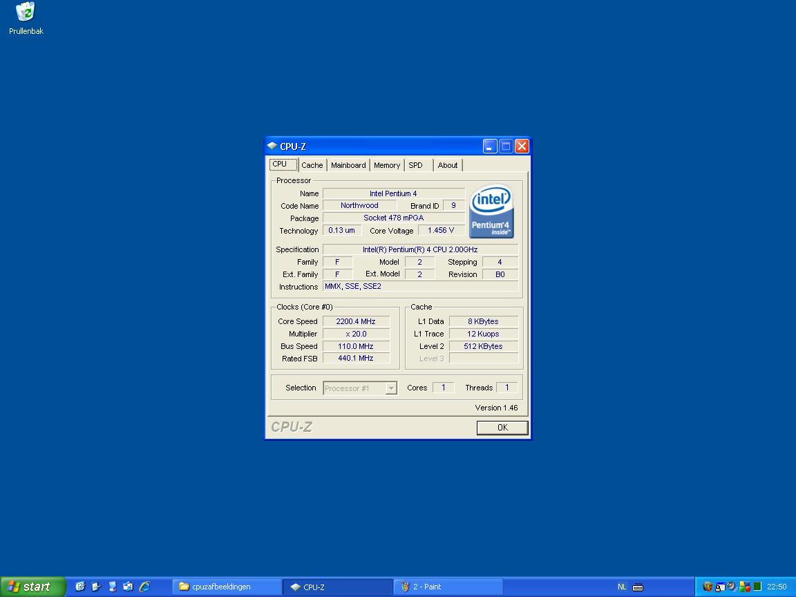

winwiz Geplaatst: 7 december 2009 Geplaatst: 7 december 2009 Origineel bericht van: Spotvogel CPUZ heb ik standaard op al m'n PC's, maar, waar zie ik in het tabblad MEMORY of het reepje gewoon op 2100 staat? Veel leuke getalletjes, maarre........ Maak eens een screenshotje dan kunnen we eens kijken Synology DS414 + DS1815+(8GB) + iPad Pro 10.5 64Gb (iOS 11) + iPhone 7+ 128 GB (iOS 11) + MacbookPro 15" 2016 (MacOS High Siera 10.13) + Apple Watch Series 3 (WOS 4) + Apple TV3 + Apple TV4 + Nvidia Shield + Microsoft Gecertificeerd.
winwiz Geplaatst: 8 december 2009 Geplaatst: 8 december 2009 Wat je nu kunt zien is: Tabblad CPU: Je cpu is 10% overclocked. Standaard is de Frontsidebus 100 Mhz. Deze staat nu op 110 Mhz. (110*20=2200) Tabblad Memory: Hier kun je zien dat je geheugen bus aan je Frontsidebus hangt. Daar deze is overclocked gaat deze ook mee. (133+10%=146) In principe wordt je geheugen nu aangestuurd als 146*2(DDR)*8=PC2336. Er wordt nu geen gebruik gemaakt van de extra snelheid die het geheugen aankan. Dit is een beperking van de gebruikte chipset In niet overclockte toestand zou dit 133*2*8=2128 dus pc 2100 Het extra geheugen moduultje wat je hebt liggen zal dus geen vertraging van de geheugenbus veroorzaken, er van uit gaande dat hij deze 10% overclock kan hebben. Pc 3200 zou eigenlijk op 200 Mhz moeten lopen, maar dat kan je chipset niet leveren. (200*2*8=3200) Synology DS414 + DS1815+(8GB) + iPad Pro 10.5 64Gb (iOS 11) + iPhone 7+ 128 GB (iOS 11) + MacbookPro 15" 2016 (MacOS High Siera 10.13) + Apple Watch Series 3 (WOS 4) + Apple TV3 + Apple TV4 + Nvidia Shield + Microsoft Gecertificeerd.
