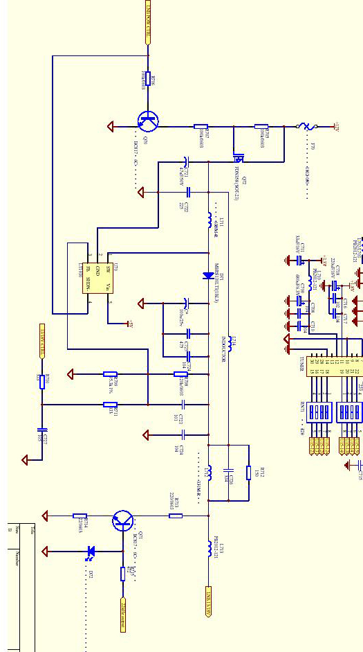

Origineel bericht van: Kareltjevdh
en spanningen lijken goed te zijn
gr Karel
"Lijken" of zijn goed. Wat is het nu?
Het 22 kHz. signaal zorgt voor overschakeling op de hoge band.
Er zijn een paar mogelijkheden.
Je ontvanger kan softwarematig de weg kwijt zijn, en voor hoge band transponders vergeten de 22 kHz. in te schakelen.
Je LNB heeft een probleem, en schakelt niet om.
Je hebt vocht in je bekabeling, of f-connectors.
Succes.
