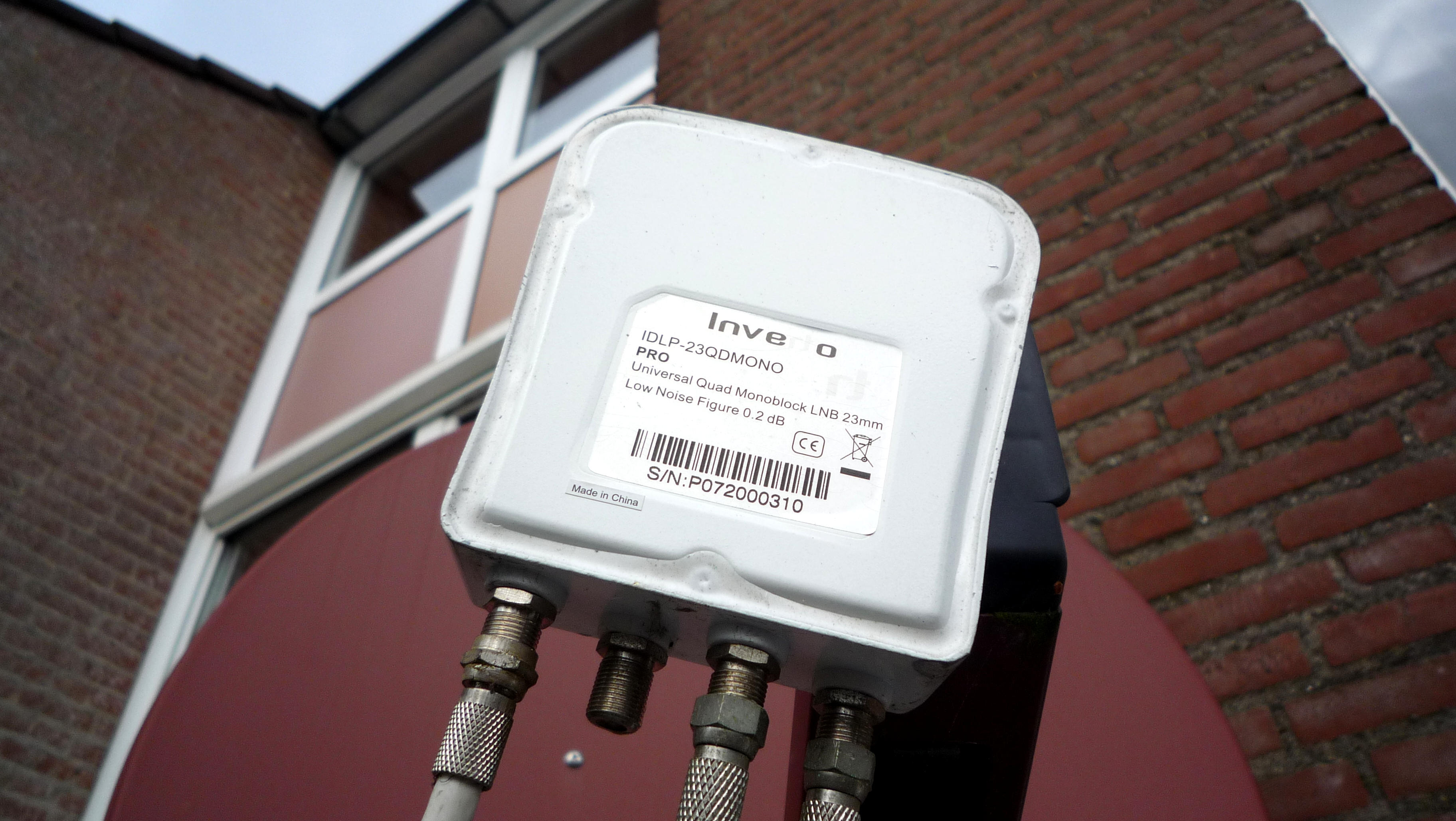

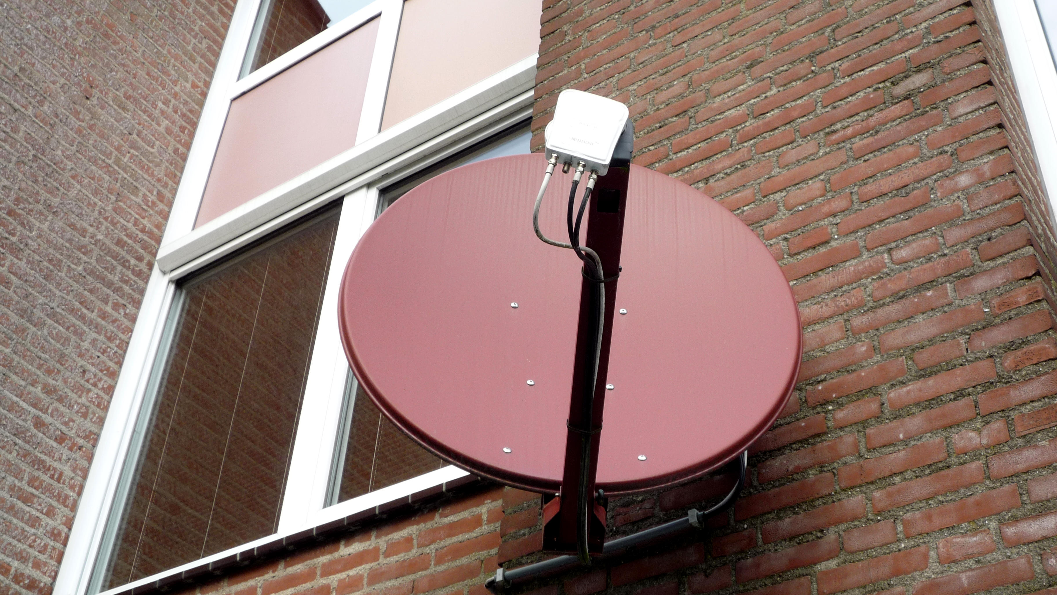

Jürgen Geplaatst: 11 december 2009 Geplaatst: 11 december 2009 Door de gisteren door Connexxion geplaatste thread over de Triax 78 met Multiblock kwam weer de volgende vraag bij mij boven. Sinds 2 jaar maak ik gebruik van een 90cm No-Name schotel en één Duo LNB Quad voor de satellieten Astra 1 en 3 (19,2 en 23,5) (zie bijlage). Ik krijg het signaal van de beide satellieten naar mijn mening niet optimaal ingesteld, of de éne of de andere is bijna maximaal maar nooit beide. Ook is bij slecht weer of onweer het beeld vrij snel weg en dat zou toch bij een 90cm schotel niet zo 1-2-3 mogen gebeuren. Nu overweeg ik een betere schotel en LNB opstelling te plaatsen maar weet eigenlijk niet wat nu de meest optimale installatie is voor de onderstaande situatie of dat er überhaupt een significante verbetering te verwachten is. Op de slaapkamer staat een receiver waar ik alleen Astra1 hoef te ontvangen. In de huiskamer staat een HD Twin tuner waar ik wel beide satellieten wil ontvangen. Graag jullie advies. MacBook Air M2 2022 - iPad Air 2021 - Iphone XR - Apple TV 4 2021

Gast SatMann Geplaatst: 11 december 2009 Geplaatst: 11 december 2009 Jürgen, ik denk dat de oorzaak net in je groote schotel zit. die quad voorgemaakte koppen werken goed op een schotel 60-70 cm ze staan dus ook op een bepaalde manier gemonteerd. ik denk dat je met de 90 cm schotel beter af bent met losse lnb's. nu ik had zelf een 88 cm diameter triax schotel met 4X quad lnb's. Door het gewicht was dit ook al niet meer optimaal. ik zou dus in jouw plaats gaan voor een T90 met losse lnb's. ik heb daar enorm goede resultaten met en alles heb ik afgeregeld met een prof. meter. @wanderer, wat jij zegt klopt voor 50% dan andere 50% kan je het wel eens mis hebben digitaal is inderdaad alles of niets. maar nu die andere 50%, door fijnafregeling kan je uw schotel zo goed zetten dat hij bij zware buien veel langer beeld heeft dan wanneer de lnb's en schotel niet goed staan. Dus ja het maakt toch wel uit hoe je uw schotel plaatst en je lnb's.

Jürgen Geplaatst: 12 december 2009 Auteur Geplaatst: 12 december 2009 Ik heb inderdaad een 80-90cm schotel en volgens mij is de door mij gebruikte LNB (zie bijlage 2 in het startbericht) ook geschikt voor een dergelijke maat schotel. Nogmaals, onder normale omstandigheden heb ik een prima beeld maar ik denk dat het m.n. bij slechte weersomstandigheden beter kan. MacBook Air M2 2022 - iPad Air 2021 - Iphone XR - Apple TV 4 2021
satencom Geplaatst: 12 december 2009 Geplaatst: 12 december 2009 die lnb die je nu hebt is niet goed kijk maar Inverto monoblock idlp 23QDMONO Universele Quad Monoblock 23mm LNB 0,3 dB 4 ontvangers aansluiten op zowel de Astra1 als de Hotbird satelliet White-Tech Line 3 jaar garantie Specificaties: Universele Monoblock 40mm LNB 0,4dB Quad Monoblock LNB voor Astra1 en Hotbird (19,2 en 13 graden oost) Ruisgetal: 0,4 dB Versterking: 50-65dB Ontvangstfrequentie: 10,7-11,7 GHz (laag) en 11,7-12,75 GHz (hoog) Lokale oscillatorfrequentie: 9,75 GHz (laag) en 10,6 GHz (hoog) Uitgangsfrequentie: 950-2150 MHz Stroomverbruik: < 130 mA Volgens de wet van Bartjens moet het kunnen En met de vriendelijke groeten Hendrik En Is je Probleem opgelost? Help anderen door te vertellen hoe je dat hebt gedaan.
Jürgen Geplaatst: 13 december 2009 Auteur Geplaatst: 13 december 2009 Origineel bericht van: satencom die lnb die je nu hebt is niet goed kijk maar Nu begrijp ik ook waarom ik de afstelling van de 2 satellieten niet helmaal goed kan krijgen. Gewoon oerstom van mij om dit niet zelf eerder gezien te hebben. Maar ja, omdat ik toch wel redelijk constante ontvangst op beide satellieten had zoek je het niet zo snel in de LNB. 2 jaar geleden toen ik mijn TF7700HDPVR kocht ging ik naar een bekende SAT winkel in Arnhem en vroeg om een eenvoudige 80-90cm schotel en een Quad LNB Duo voor Astra1 en 3. Dan mag je toch wel aannemen dat je de juiste spullen hiervoor ontvangt, nee dus. Nu had ik mij misschien zelf ook wel moeten vergewissen dat ik de juiste LNB had ontvangen maar op zo'n moment denk je daar niet aan, stom blijkt nu Zal dus eerst op zoek gaan naar een passende LNB want de schotel schijnt het dan met de juiste LNB goed te doen of misschien wel voor een Triax 88 met losse LNB's. Misschien dat ik de huidige LNB nog kan verkopen tegen een zacht prijsje. In elk geval bedankt dat jullie mij hierop attent hebben gemaakt. MacBook Air M2 2022 - iPad Air 2021 - Iphone XR - Apple TV 4 2021
