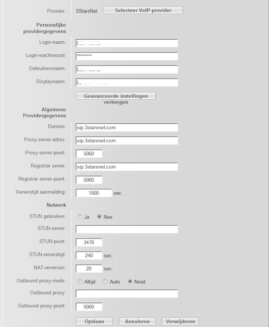

welke voip telefoon is het van siemens?
en zou je misschien eens een print screen kunnen plaatsen van het conf scherm (wel account naam en wachtwoord weghalen)

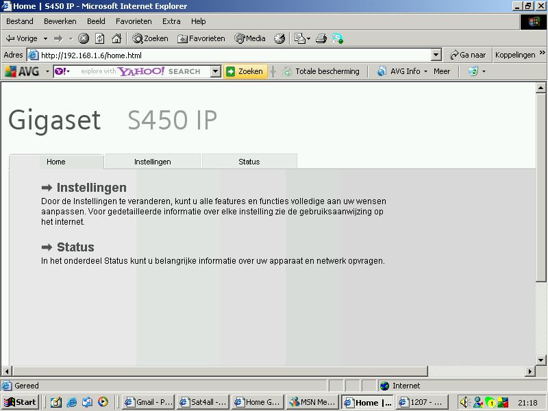

Origineel bericht van: sat-elite
ik heb een screenshot genomen van het hoofdscherm van de siemens.
ps,ik heb eens voor de test de stun server aangelegd en die poort op udp en tcp opengezet.

Guest sat-elite
Ga eens naar instellingen/telefonie/verbindingen
en controleer eens de volgende instellingen
zie afbeelding
ook bij geavanceerde instellingen oid staan de rtp poortnummers
deze ook wijzigen zoals ik al eerder aangaf
