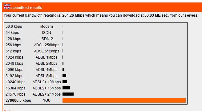

Dit is geen photoshop!!!!
Ik doe net een speedtest en krijg de volgende resultaat (provider Telfort 20mb):
Bij een tweede test krijg ik de volgende resultaat:
Bij een derde test wordt het helemaal gek:
En dan maar niet te spreken over een vierde test:
Denk dat de fout ligt bij speedtest, maar zou gelijk tekenen voor de laatste testuitslag :D

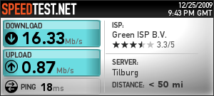

Of speedtest nu van slag is of niet, ik ben al 2 dagen via diverse meetstations de snelheid aan het meten cq. vergelijken.
Het meest verontrustende is dat mijn DWNLD snelheid ver onder de minimun toegestane 8mb zit nl. 5.5mb en dat terwijl ik een 20mb aansluiting heb ! Nu weet ik dat mijn modem(versatel/tele2)tot 20mb gaat en dat in de praktijk zelden die snelheid gehaald wordt. Ik zou al tevreden zijn als ik rond de 10mb zou zitten, maar nu?? Zijn er meer mensen die deze anti snelheden haalt ? waveman

hier het zelfde verhaal.met online.
ik meet altijd via giganews,en al doe ik de test 10x,de uitslag is steeds het zelfde..rond de 8mbit,terwijl ik een 20 mbit heb.toen ik net online had,was dit 13/15 mbit..dus volgens mij zijn ze gewoon aan het kneipen.

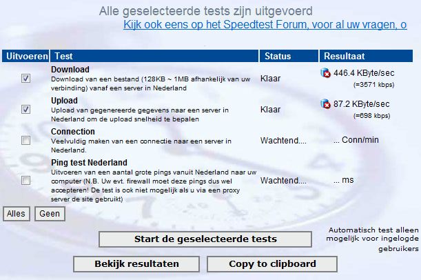

Woon 8 kilometer van de centrale via xs4all en ben ingetuned op 3,7 omdat hij onderuit ging bij 4 Mb.
Heb de Testen gedaan via BBNed.nl en Speedtest.nl . Wat er aan de hand is weet ik niet.

Jongens, in die test van bbned zit een bug. Daar kun je alles invullen wat je wilt en in de link die hier staat is results.php?kbps=270600.3& ingevuld. Vandaar dus.
Ik krijg zelf op beide sites netjes ongeveer 20Mbps te zien. Om precies te zien 19,76 Mbps bij Speedtest.net en 20440,1 Kbps bij bbned. Lijkt me dus goed te werken. Gebruik je een proxyserver?
