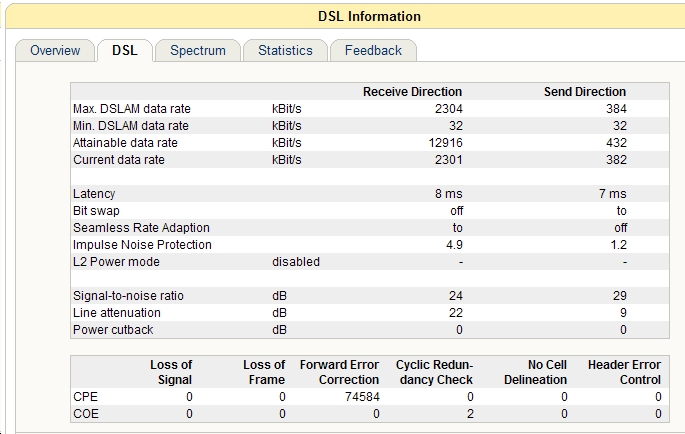

Tonskidutch Geplaatst: 20 januari 2010 Geplaatst: 20 januari 2010 Hoi, zag per toeval dit (bijlage) scherm en was eigenlijk verwonderd over die hoeveelheid fouten in de verbinding kan iemand uitleggen wat en waarom die forward error corrections er zijn en eventueel of ik dat kan verbeteren? of is dat niet bepalend voor de verbindingskwaliteit? ciao Mr. Blue Sky Electric Light Orchestra

Gast Mimisiku Geplaatst: 20 januari 2010 Geplaatst: 20 januari 2010 Is ook geen snelle verbinding 6/1Mbit. De lijn is slecht (veel ruis). Hierdoor veel storing in het signaal. Pakketbitjes worden gestoord... CRC is een bit-error correctie waarbij het aantal bitjes getesld wordt. Bij verschil corrigeert de CRC dit waardoor de data toch weer correct is... FEC doet hetzelfde maar kijkt dan vooruit (dus niet per byte), maar per pakket.. Staat dan ook voor Forward Error Correction...
Tonskidutch Geplaatst: 21 januari 2010 Auteur Geplaatst: 21 januari 2010 Oké heren, alweer wat slimmer dan ga ik eens uitzoeken of er een interne reden is voor die ruis cheers Mr. Blue Sky Electric Light Orchestra

sathopper Geplaatst: 21 januari 2010 Geplaatst: 21 januari 2010 Origineel bericht van: iemand welk type modem heb je... ik een 7170 met de volgende info (zie bijlage) Wat voor Abbo heb jij bij Telfort zie in je printje 384/2304kbps? In mijn 7170 loopt de FEC ook aardig op. Lijn is stabiel en ik haal met speedtest de juiste snelheid. In de Log van mijn Siemens Speedstream loop de FEC nauwelijks op.
Soulman Geplaatst: 21 januari 2010 Geplaatst: 21 januari 2010 @Ton Ik las dit bij xs4all: Die FEC error counters laten zien hoeveel corrected errors er zijn, dus als die oploopt is dat niet problematisch, als ze niet corrected waren (dat zie je als uncorrected CRC errors) zou dat veel vervelender zijn, want die hebben een re-transmit nodig. Sinds op de DSLAM profielen interleaving is aangezet, vindt FEC plaats, dit komt de stabiliteit van je verbinding ten goede Misschien heb je er wat aan..... Nokia Dboxen Sportster Neutrino, DM800 Oozoon in flash, Verschillende Gemini's en Newnigma op USB, DM800SE met Pli 88cm Triax, vaste twin opstelling, A1 A2 A3 HB
Tonskidutch Geplaatst: 22 januari 2010 Auteur Geplaatst: 22 januari 2010 juist soulman, had ik net ontdekt... bedankt voor de tip en uitleg. ciao Mr. Blue Sky Electric Light Orchestra
