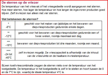

Wat is eigenlijk een normale temperatuur voor de 2 of 3 vriesladen in je koelkast?
Alle koelkasten van het merk dat ik heb zijn 4 sterren.
Ik krijg hem echter nauwelijks op de min 10.

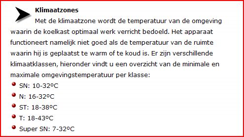

Er wordt gesproken over een klimaatklasse van de koelkast. De ruimte waar de koelkast staat beinvloed de werking. De klasse is SN. Geeb idee wat dat nu weer is.

Als je een koelkast met twee aparte thermostaten hebt voor de koel- en vriesruimte, zou je ook geen problemen hebben. Maar omdat de thermostaat in de koelruimte staat, slaat hij bij vijf graden (zo goed als) nooit aan, en wordt het vriesvak dus te warm.
Nee, in de koelruimte van de koelkast. Maar als de temperatuur buiten de koelkast ongeveer gelijk is aan de temperatuur die op de thermostaat is ingesteld, slaat de koelkast slechts aan als je er warmere spullen instopt, totdat de temperatuur binnen en buiten weer gelijk is. Vervolgens lekt er geen warmte van buiten naar de koelruimte van de koelkast, omdat de omgevingstemperatuur niet hoger is. En dus slaat de thermostaat niet meer aan.
Maar zolang de temperatuur van de vriesruimte beneden die temperatuur is, lekt er wel warmte van de buitenruimte naar het vriesvak, totdat ook de temperatuur in de vriesruimte gelijk is aan de buitentemperatuur.
Dit effect is op te vangen door de koelkast in een omgeving met een hogere temperatuur te zetten. Vandaar de klimaatklasse, die geeft aan op wat voor omgevingstemperatuur de koelkast is 'afgeregeld', en binnen de specificaties blijft functioneren (lees: de juiste temperaturen in koel- en vriesruimte blijft aanhouden). Tenminste dat is zoals ik het interpreteer. Wellicht wordt een en ander duidelijker beschreven op een site als www.howstuffworks.com (zoek naar refrigerator).
