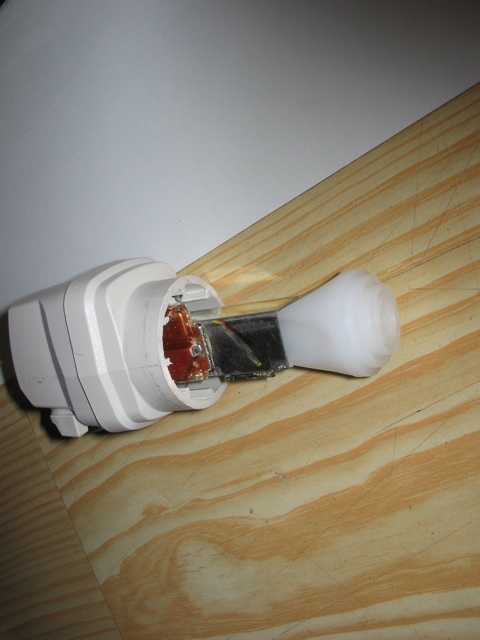

Maak voorzichtig een bestaande Alps lnb open, en het binnenwerk ervan kan je in je Multytenne schroeven; daarna de zaak weer dicht kitten en kijken maar
Perfect hoor. Dan weet ik dit in de toekomst. Heb een losse ook besteld voor 28 inclusief verzendkosten.

Maar wat moet er dan gesoldeerd worden? Die LNB-units zitten enkel met die F-plug vast, en die LNB's zijn rondom dichtgesoldeerd: dat krijg je niet zomaar open.

Tijdens een eerdere zoektocht inzake reparatie van een defecte Multytenne kreeg ik deze tip van een bekende satellietzaak in het zuiden des lands. Later Googelde ik ook nog ergens dit fotootje tevoorschijn.
