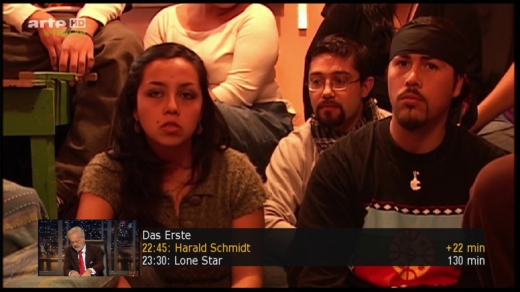

Ik vindt de PIP functie erg handig en gebruik deze veel, maar ik vroeg me af of de functionaliteit uitgebreid kon worden met bijvoorbeeld multi PIP , en/of het instellen van de venstergrootte van het PIP scherm.
Bij de virtual PIP plugin is het (kleinere) pip scherm ingebouwd in de skin op de plaats van de picon bij het zappen ( als ik het tenminste goed heb begrepen) . Lijkt me een mooie verbetering of extra functie ?

Zoals hierboven ook al gemeld gaat het over een andere toepassing als die ingebouwd zit.
Kan dat ook gebruikt gaan worden?

ik heb de virtual PIP-zap plugin zojuist geinstalleerd op open pli en hij lijkt het prima te doen. Mooie PIP uitbreiding !
Het PIP scherm (verder)manipuleren moet met een plugin moet dus mogelijk zijn. Ik hoop dat er nog meer handige toepassingen komen op dit gebied.

ik gebruik momenteel de dreamtv hd skin. Ik zal nog even met andere skins testen.
Als je erg snel in de pip zapt met satzenders lijkt de plugin soms even de draad kwijt te raken. Met cable zenders geen enkel probleem.
handig maar vast niet zo bedoeld;
als je eerst een normale pip opent, kiest voor zappen met pip en vervolgens de virtual pip opent en op exit drukt dan hou je een mooi klein pip vensterje over linksonder waarmee je kunt zappen smile
