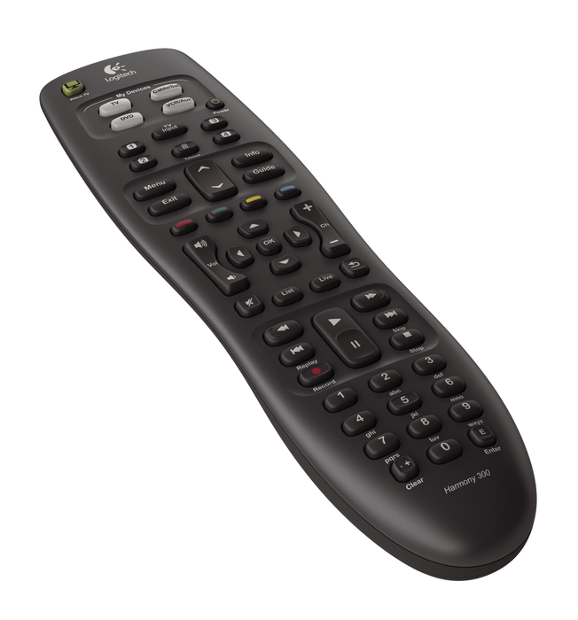

Neptunus Geplaatst: 13 mei 2010 Geplaatst: 13 mei 2010 Ik ga hier ook maar eens mee aan de gang want die Dream AB's kan ik blind bedienen en dat is erg prettig. Dat witte gladde prul van VU+Duo voldoet niet, vooral niet omdat je de AB van TV erbij nodig hebt. De Harmony one kan ik niet blind bedienen, bijvoorbeeld de kleurknoppen zitten op het scherm, niet als hardkey, dus dat valt ook af. Wellicht is het instapmodel, de 300i een goed alternatief: Dreambox 8000 & VU+ Duo Synology DS201 NASITV van KPN + digitenne LG55B6V Oled TV

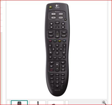

ToniMacaroni Geplaatst: 15 mei 2010 Geplaatst: 15 mei 2010 Die Logitech 300i heb ik toevallig van de week besteld. Leek mij ook een goed alternatief. De layout zit ergonomisch ook beter in mekaar. Plus ik kan de rest van mijn audio en tv apparatuur daar ook mee bedienen. Hierbij nog een duidelijk layout plaatje Vu+ Duo2, 2× Solo2, Vu-Ultimo S/S + dualS2Triax Astra 1, 2, 3, HotbirdHarmony 300i,600, Touch
Neptunus Geplaatst: 15 mei 2010 Geplaatst: 15 mei 2010 Origineel bericht van: ToniMacaroni Die Logitech 300i heb ik toevallig van de week besteld. Leek mij ook een goed alternatief. De layout zit ergonomisch ook beter in mekaar. Plus ik kan de rest van mijn audio en tv apparatuur daar ook mee bedienen. Hierbij nog een duidelijk layout plaatje Ik ben ervan overtuigd dat je die blind kan bedienen, en de VU zit in de database dus dat is makkelijk programmeren. De basis tv functies kan je rechtstreeks op een paar toetsen onder "sat" programmeren zodat je niet meer van apparaat hoeft te switchen. Dreambox 8000 & VU+ Duo Synology DS201 NASITV van KPN + digitenne LG55B6V Oled TV
Gast Pedro Newbie Geplaatst: 16 mei 2010 Geplaatst: 16 mei 2010 Persoonlijk zou ik dan toch liever een met een LCD schermpje nemen waar je meer opdrachten achter kan zetten. Deze 300 lijkt mij te beperkt om als volwaardige afstandsbediening te kunnen fungeren. Ik denk dat je een hoop opdrachten van je TV en/of ander apparaat zoals de VU+ er niet goed op kwijt kunt. Een betere keuze lijkt mij dan b.v. de 555.
