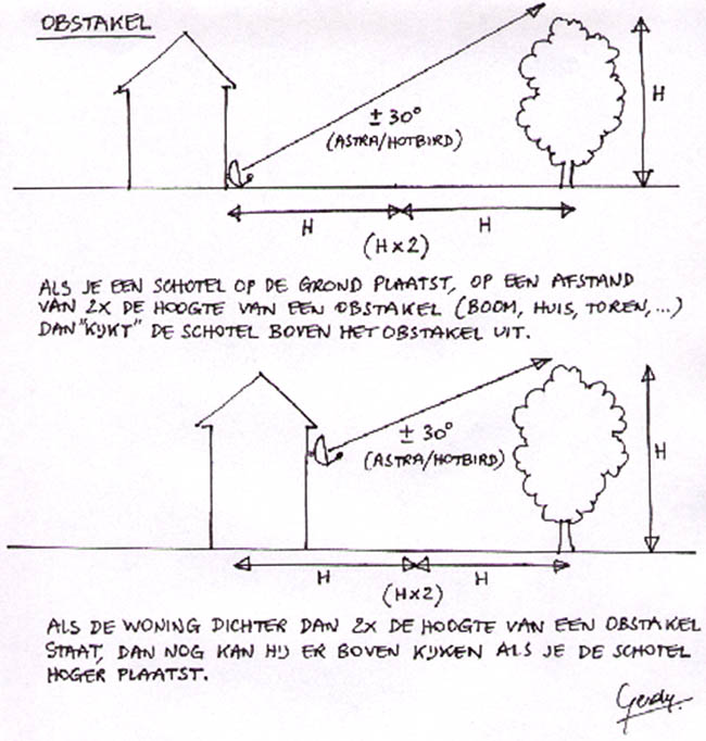

Hemant Geplaatst: 14 juni 2010 Auteur Geplaatst: 14 juni 2010 Dat had ik inderdaad gedaan. Receivers stond op NED2 dus ik ga ervan uit dat dat ding alleen Atsra oppakt. Die Triax werkte inderdaad perfect. Ik ben echter verhuisd. De bomen zitten op zo een 15 meter asftand en zijn zo'n 25 M hoog. Als ik op het dak van mijn huis staa dan kan ik 12 meter overbruggen maar houd ik nog 13 meter bomen over. ============================================= 2 x 800HD DVB-C Newnigma2 v3.2.2 CCCam 2.2.1 Debian with Mastera, SMARGO+ CCcam 2.1.4 =============================================

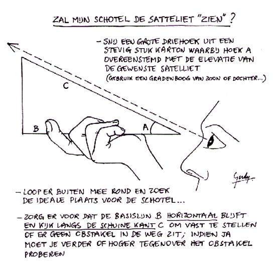

satencom Geplaatst: 14 juni 2010 Geplaatst: 14 juni 2010 probeer het dan even op de Gerdy methode een drie hoek knippen en kijken of je last hebt van de bomen Volgens de wet van Bartjens moet het kunnen En met de vriendelijke groeten Hendrik En Is je Probleem opgelost? Help anderen door te vertellen hoe je dat hebt gedaan.
Gast Kimble Geplaatst: 14 juni 2010 Geplaatst: 14 juni 2010 Voor het uitknippen de bekende 5-12-13 verhouding. Verdubbel dit voor een juiste driehoek te knippen zonder gradebboog e.d. De korte staande zijdde 10 cm Wat je van onder vasthoud moet 24 cm zijn De schuine zijdde waar je langs kijkt is dan automatisch 26 cm Hoef je alleen haaks de 10-24cm hoek te knippen/snijden.
Tonskidutch Geplaatst: 14 juni 2010 Geplaatst: 14 juni 2010 ook 13meter:15meter wordt niks. sorry buren vragen of ze een prachtige wok op hun dak willen betaal jij de installatie met quads en zij hebben eindelijk mooi beeld ciao Arms Of Heaven Aakash Ghandi

winwiz Geplaatst: 15 juni 2010 Geplaatst: 15 juni 2010 Satellieten staan veel "hoger" dan mensen denken. Onderlaatst nog kunnen demonstreren met een laagstaande schotel... Men dacht dat men last van bomen had (blaadjes die weer aangroeien enz...) Ik vroeg ze waar ze dachten dat de satelliet stond. Ze wezen, zoals verwacht, recht uit de schotel naar de lucht. (mits geen cassegrain) Simpele demonstratie.. men pakke een metalen dienblad (kan ook met je hand) en kijkt wanneer het signaal wegvalt. Dat was dus behoorlijk stijl omhoog. De schotel had dus gewoon een tik gehad door iets of iemand en stond verkeerd gericht wat nogal eens blokken opleverde. Synology DS414 + DS1815+(8GB) + iPad Pro 10.5 64Gb (iOS 11) + iPhone 7+ 128 GB (iOS 11) + MacbookPro 15" 2016 (MacOS High Siera 10.13) + Apple Watch Series 3 (WOS 4) + Apple TV3 + Apple TV4 + Nvidia Shield + Microsoft Gecertificeerd.
