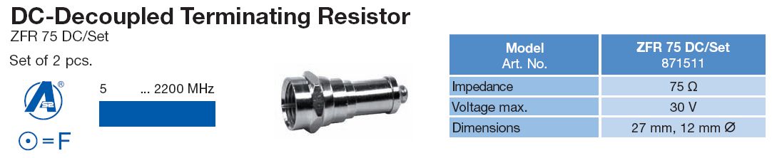

Drs. IJzerbout Geplaatst: 10 juni 2010 Geplaatst: 10 juni 2010 Afsluiten doe je uitsluitend daar waar er een HF signaal aanwezig is. Zoals ik al aangaf is daarmee de HF spanning gehalveerd. Het verminderd overspraak in de switch en buigt reflecties voor. Ingangen of uitgangen afsluiten is altijd goed, behalve als er gelijkspanning in het spel komt (14/18 volt). Dan is de stroom door de afsluitweerstand te hoog en het ding gaat in rook op. “On ne voit bien qu´avec le cœur. L´essentiel est invisible pour les yeux”.
vGnp Geplaatst: 10 juni 2010 Geplaatst: 10 juni 2010 Origineel bericht van: Drs. IJzerbout behalve als er gelijkspanning in het spel komt (14/18 volt). Dan is de stroom door de afsluitweerstand te hoog en het ding gaat in rook op. Waarvoor je dus DC ontkoppelde afsluitweerstanden hebt.Edit: Plaatje toegevoegd. vGnp VU+ Ultimo4K - FBC Cable - VU+ Ultimo4K - FBC Satellite Kathrein KEA 1000/W - Wavefield T90 Satlook Digital NIT

Gast Kimble Geplaatst: 11 juni 2010 Geplaatst: 11 juni 2010 Origineel bericht van: Sjaak(k) Dan zit er hoogstwaarschijnlijk een ct´je in serie met die weerstand, slim hoor Inderdaad, alleen een weerstand heeft niks met de spanning te maken. Hooguit de stroom en zal de weerstand "weet-ik-het" Watt zijn. De naam zegt het al DC, dus gelijkspanning/stroom. Op een LNB uitgang staat 0,0 volt en op de ingang van de Switch ook 0,0 volt. Waar spanning op staat is op de uitgangen van de Switch en op de Loop Trough van de Sattuner. Met het c'tje lijkt het verdacht veel op een ontkoppelcondensator.
