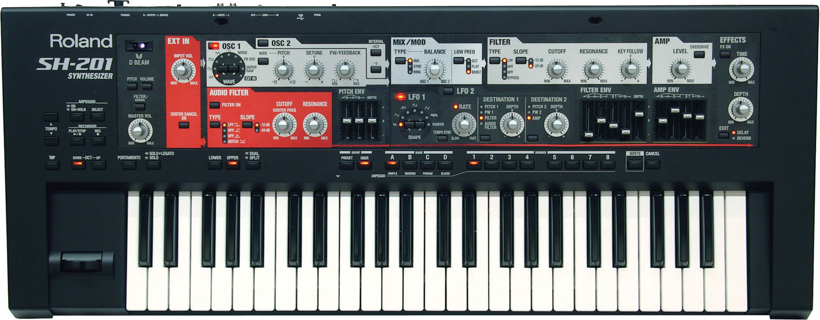

Gast Kimble Geplaatst: 25 juni 2010 Geplaatst: 25 juni 2010 Haalde een bandpass en een notch door elkaar Op mijn Synth SH201 zitten ook een berg filters, vandaar. Had een beetje zitten vogelen of ik hem via hem kon wegfilteren die Vuvu. Die notch zit op mijn mic ingang om randgeluiden weg te filteren. Shame on me.
