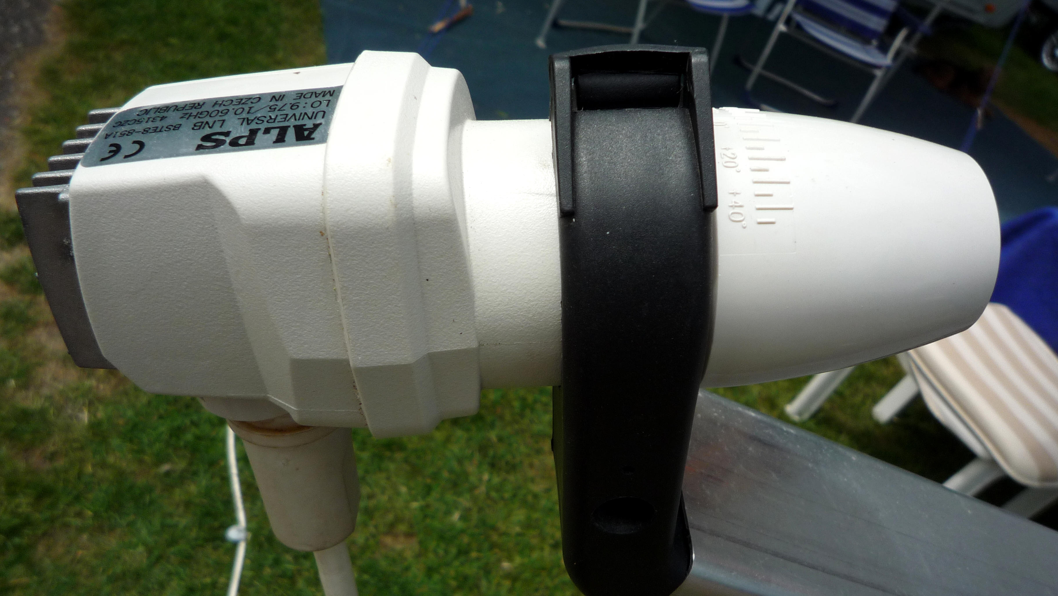

Overigens nog een vraag over de wijze van plaatsen van de LNB.
Ik heb de LNB nu in de houder geplaatst zoals in de bijgaande foto is weergeven.
Is dit correct of moet de LNB verder naar voren richting schotel worden geschoven?

en wat jou lnb betreft als je nu het beste signaal hebt zit hij zo goed
ik heb ze ook wel gehad dan zat de achter kant van de lnb tegen de houder
Ik heb eerlijk gezegd niet gekeken of het signaal beter was als ik de LNB naar de schotel zou verschuiven.
Begrijp ik nu goed dat er geen richtlijnen zijn hoe de LNB in de houder moet worden geplaatst?
Dus zo ver mogelijk van de schotel of andersom?
ik heb het even getest ik zie geen verschil ,zo als sjaak(k) ook al zegt de gulden middenweg
ik heb ooit ergens een gebruiksaanwijzing gelezen van een schotel daar stond in
zet de lnb zo dicht mogelijk tegen de houder
als je die meter hebt gebruikt die je nu hebt, dan kan het bijna niet meer mis gaan qua af stelling
Vaak is er geen verschil, echter, bij sommige combinaties (schotel/LNB) is het verschil gigantisch!
Gewoon altijd even heen en weer schuiven en inregelen op maximale kwaliteit, net als de crosspolarisatie (roteren van de LNB).
In het midden van de max vastzetten uiteraard.
Ik heb het zo net even getest, het verschil aan signaalsterkte tussen de voorste en achterste stand is 2%.
Niet schokkend maar bij sterke regenval kan het net het verschil uitmaken.
Het scheelt op mijn Schwaiger SF9000 precies één LED.
