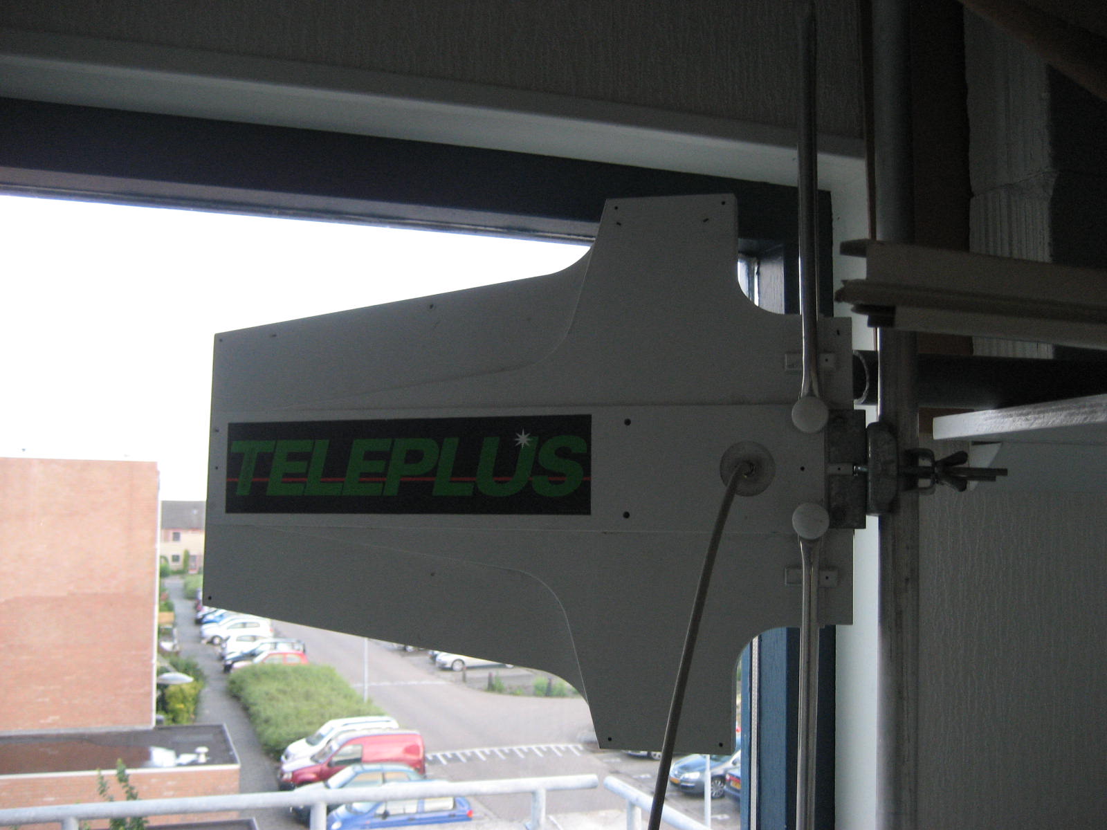

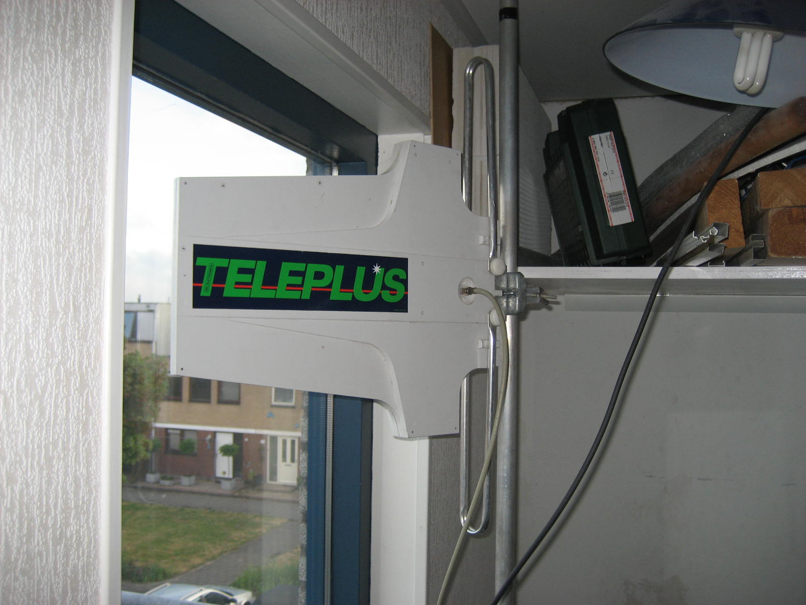

De camping antenne van Teleco TelePlus 36db met regelbare versterker, en de Soundex hebben super ontvangstresultaten. smile
Ze zijn wat groter dan de Digitenne buiten antenne maar beschikken over beter resultaat en Fm ontvangst.

Deze wiel-antenne moet je dus echt niet kopen. FM is verticaal in Nederland dus je kan net zo goed een roestige spijker kopen.

Met die Duitse antennes kan het zijn dat het antenne deel horizontaal is voor zowel DVB als FM omdat ze daar voor 100% FM hor en DVB voor 90% hor uitzenden.
Als je hem dus een kwartslag kan draaien geen probleem maar niet dan is het weggegooid geld.
Citaat:
Dus Antenne Vertikaal monteren.
Het FM gedeelte...dus de dipool antenne kan zo niet werken.
Hij zit veel te dicht op de metalen drager (mast).
De mast sluit de dipool volkomen kort, de FM antenne heeft zo gemonteerd minder winst dan een bos verroest prikkeldraad in een bak met afwaswater.
Het DVB-T gedeelte ondervind hiervan geen hinder.
