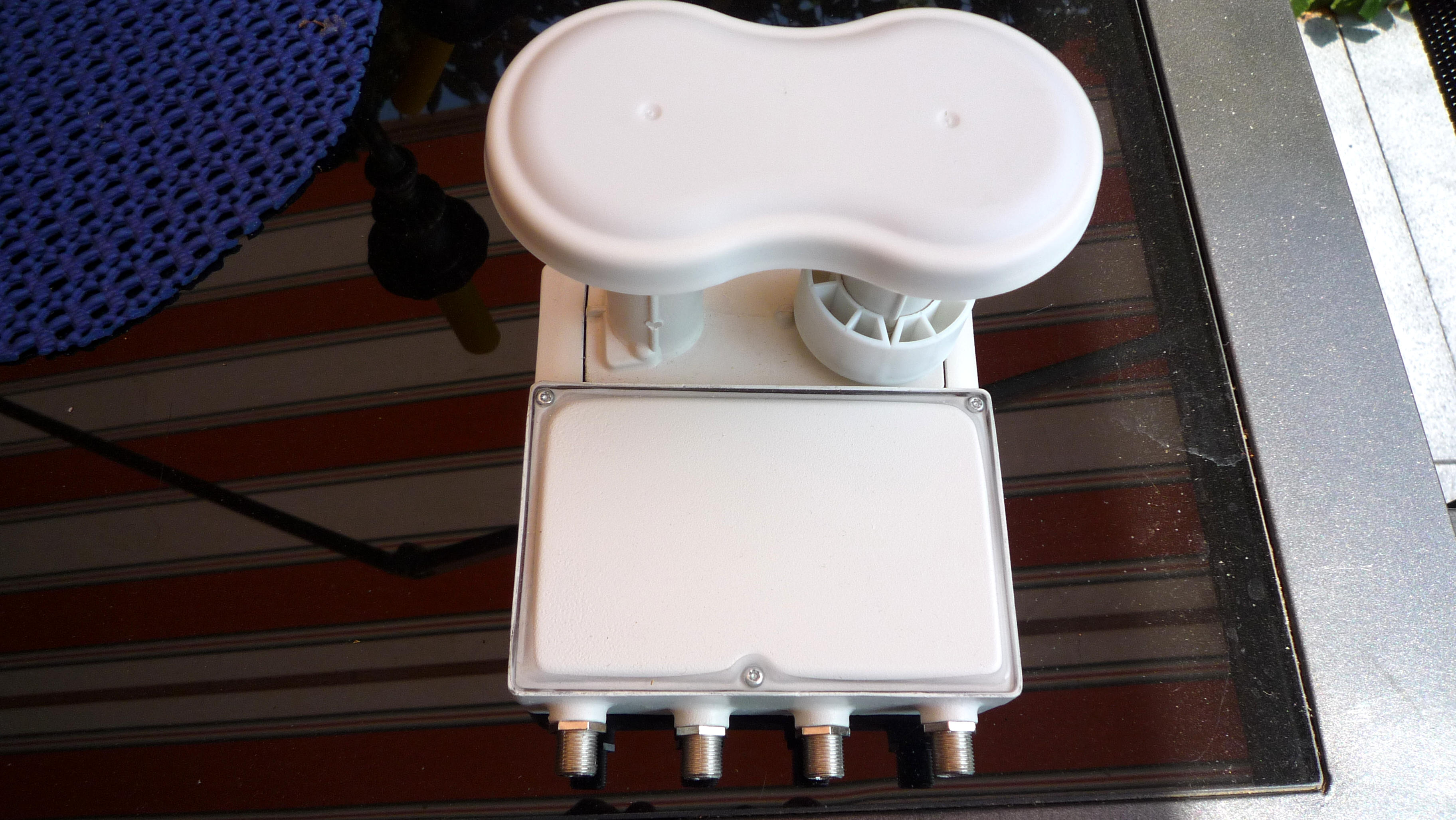

Het is de vraag welke Monoblock jij gebruikt.
Er zijn 2 bekende types, de CD Monoblock voor schotels tot 68cm en de van verschillende merken afkomstige Monoblock voor schotel > 70cm (zoals b.v. zie bijlage).
Met de CD Monoblock i.c.m. met de 78cm schotel zal je geen optimaal resultaat bereiken.
er is met een doorsnee wok als off-set schotel maar een brandpunt
dus is die LNB-mount centraal voor of 19,2 of 23,5 OOst en neem je het compromis in koop als je de schotel qua altitude aanpast.
19,2 iets minder dan optimaal > daarvoor 23,5 beter
en andersom
of je middelt beiden
effectief is dus het reflecterend schotel oppervlak voor die niet in het brandpunt staat kleiner > dus minder opbrengst
ik denk echter dat de duoblock niet echt een optimale oplossing is daar de hoekverdraaing wel gecompenseerd word maar niet de toogvorm van de clarkbelt genoeg gecompenseerd IS ten opzichte van die speigel en brandpunt.
wellicht krijg je 23,5 beter maar dan zakt 19,2 een pietsie.
