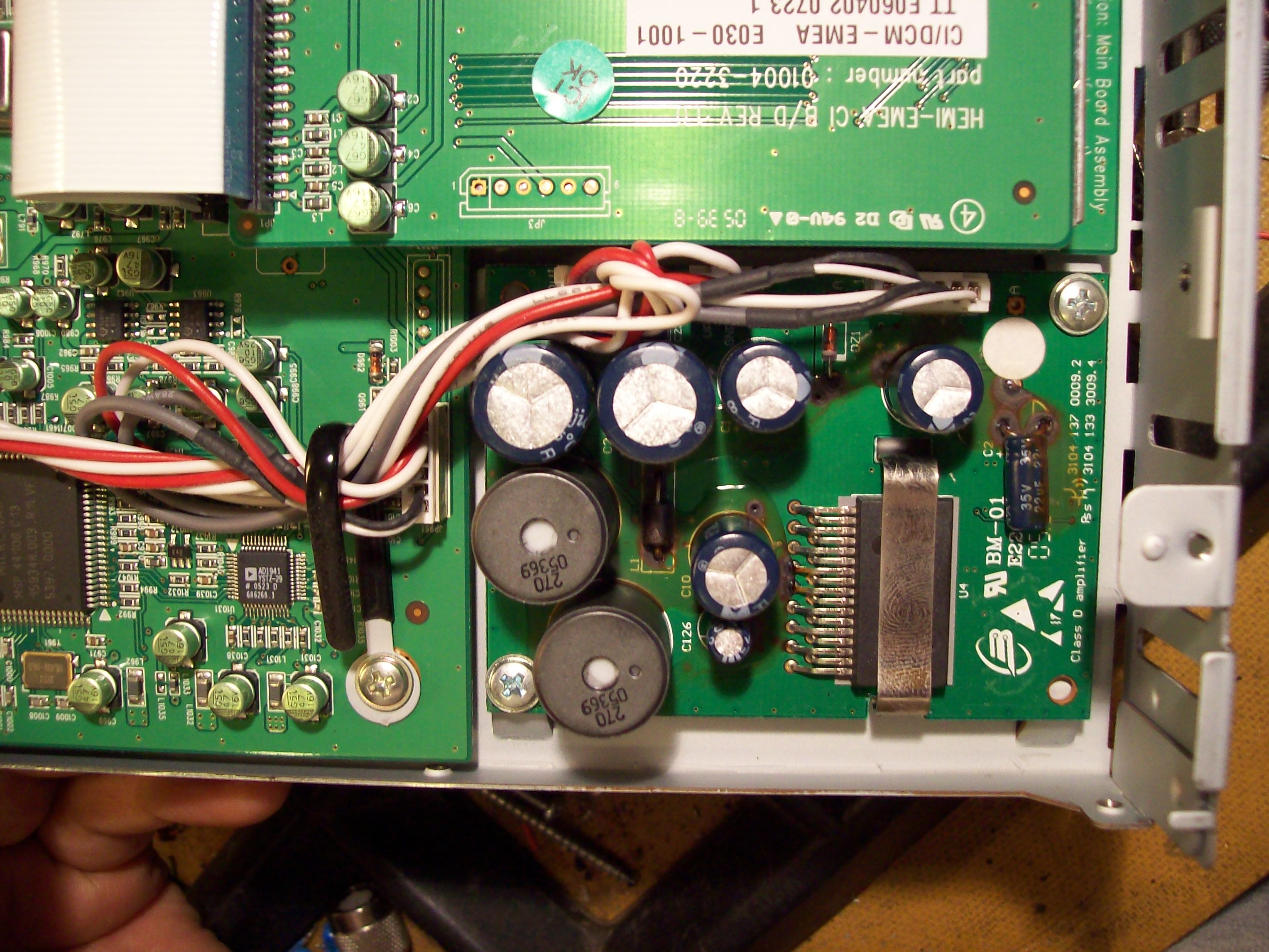

Moederbord is aan achterkant afneembaar.
Zo op 1-e gezicht geen bolle elco's.
Wel wat bruine prut op 1 printje, maar zo te zien niet uit 1 elco. Lijkt wel een componentenlijm, maar ik snap niet waarom
Kzal een foto maken.
gr. Erik
  • Moderator
Die zijn zo lek als een mandje smile
Vervangen en vooral niet vergeten om de print heeeeeeellll goed schoon te maken en de printbanen te meten want dat chemisch goedje is rotzooi wat blijft vreten aan het koper.
Wat zit daar eigenlijk voor een chip onder? want het lijkt mij een audioversterker print.
Hmm.. nog eens even goed gekeken en het hoeft toch geen vloeistof te zijn maar het lijkt er op dat de printbanen te heet zijn geweest. want je ziet vooral bij de via's dat ze zwart geblakerd zijn.

Aan de onderzijde is een smurrie opgegoten.
Eea is nu zelfs los te trekken.
Daar lijkt het niet in te zitten.
