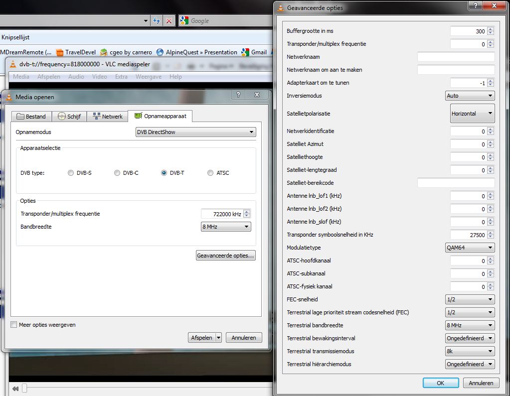

722000 MHz BW 8MHz FEC hp 1/2 FEC lp AUTO M QAM64 TM 8k
762000 MHz BW 8MHz FEC hp 1/2 FEC lp AUTO M QAM64 TM 8k
818000 MHz BW 8MHz FEC hp 1/2 FEC lp AUTO M QAM64 TM 8k
Kijk is of deze het zijn

De eerste frequentie moet in kHz zijn i.p.v. MHz.
Op de eerste krijg ik dan met VLC Media Player RTL7 te zien, de tweede Discovery Channel en de derde geeft geen beeld bij mij.
Hoe krijg ik echter de andere kanalen te zien?
Caiw zendt namelijk 21 DVB-T kanalen uit.
Als bijlage heb ik een afbeelding gevoegd met mogelijke instellingen in VLC
Ik ben zelf al iets verder gekomen. Als je met je RMK de stream selecteer, dan kun je middels de subknop "programma" een andere zender selecteren.
Ik heb nu het volgende:
722 MHz: RTL7, Veronica, NET5, RTL8, Comedy Central, TMF, MTV
762 Mhz: Eén, Ketnet, Caiw info, Discovery, Animal Planet, NGC, CNN, Journaal 24, Eurosport
Van de blok "Ned1, Ned2, Ned3, RTL4, RTL5, SBS6" mis ik dus nog de juiste frequentiegegevens.
het beste kun je even alle frequenties aflopen, gewoon telkens 8 mhz ophogen.
