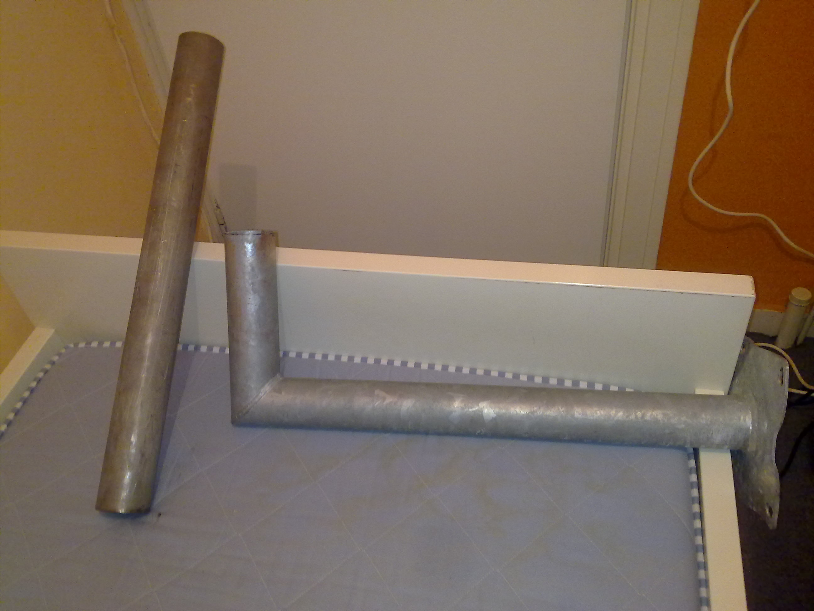

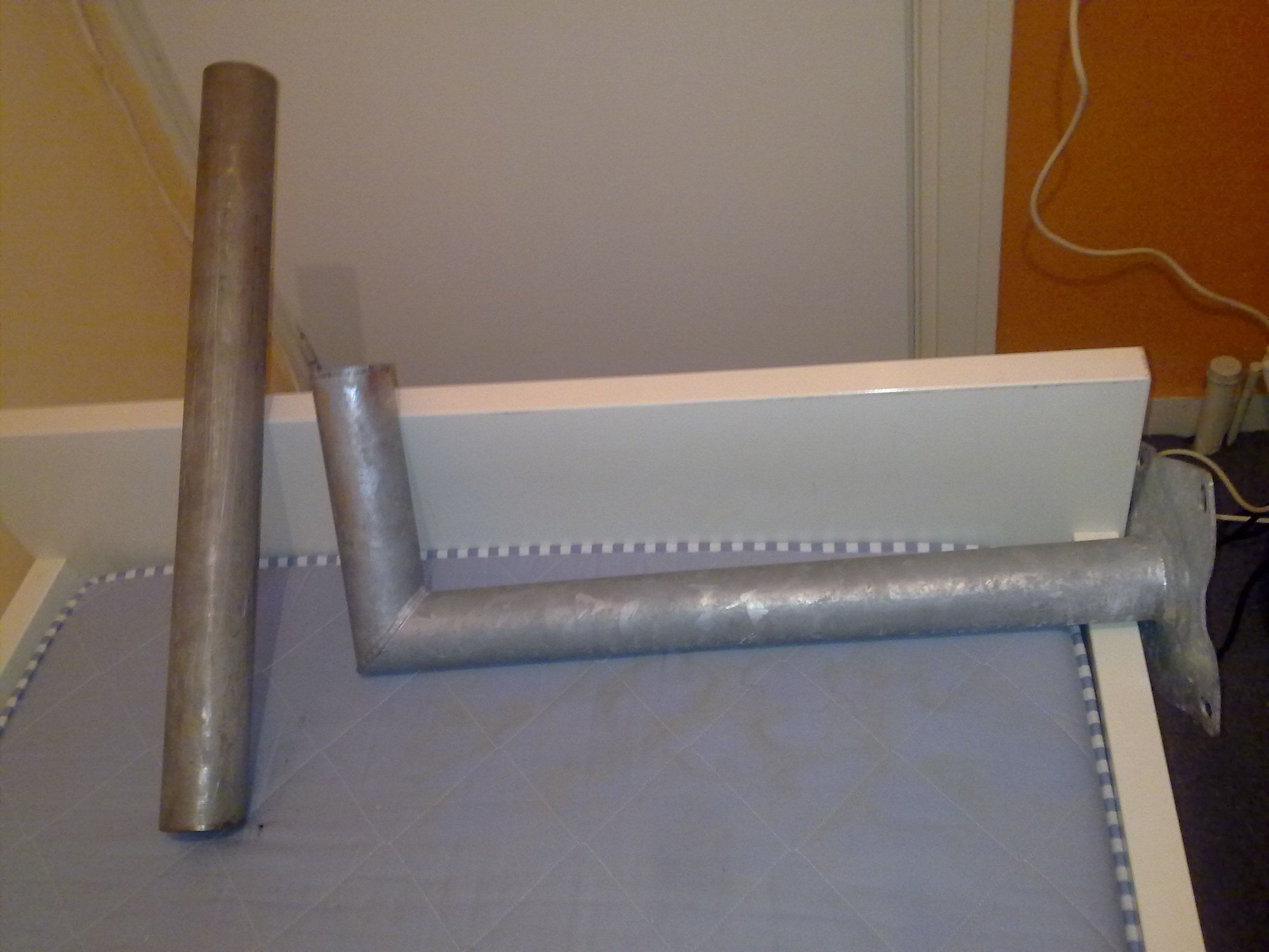

Jongens dankzij: Naitsirhc heb ik onderstaande buis. Het is een buis waar vroeg olie doorheen liep. Ik ga deze duplex buis laten lassen bovenop de bestaande muurbeugel. Bijgevoegd 2 foto's.
Mijn vraag is hoeveel zou ik erbij laten lassen. 35 cm? Zou ik nog iets van klemmen ofzo voor de stevigheid nemen, zoals bij de polar mount?

Plaatjes zijn niet zichtbaar. 35cm klinkt als genoeg zou ik denken.

Nu werken de links naar de plaatjes inderdaad wel. Wie weet was ik ff te ongeduldig net.
