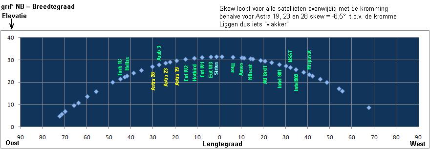

Eddy VL Geplaatst: 11 september 2010 Geplaatst: 11 september 2010 Citaat: E.e.a. geldt alleen voor een satelliet pal zuid. Anders heeft de breedtegraad ook enige invloed op oost-west... (Hoe verder de satelliet uit het zuiden staat, hoe groter de invloed) Met tekeningetje... Eddy Vl ***Als ze 't nu niet verkleinen kan men de tekst ook nog lezen...
