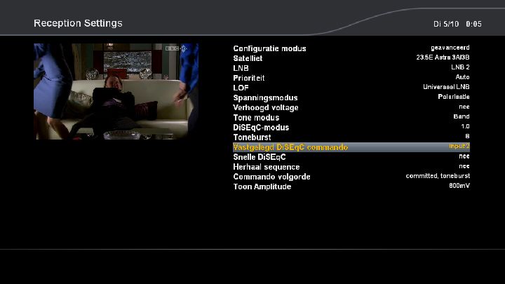

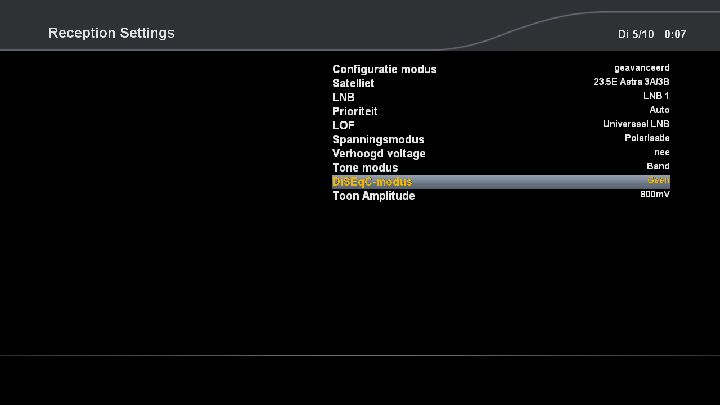

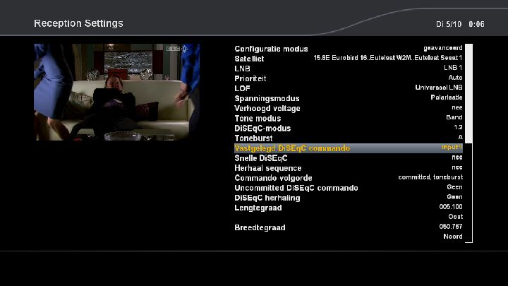

Alex1970 Geplaatst: 4 oktober 2010 Geplaatst: 4 oktober 2010 Origineel bericht van: martis heb ik ook tuner 1 motorisch systeem , tuner 2 de schotel met dubbele lnb. alles werkt , maar kan niet alles tegelijk opnemen , is er dan iets fout of heeft hem met de zenders te maken . gr Wat heeft die dubbele LNB nou voor zin als je hem alleen op tuner 2 aansluit? Zet er eens een DiSEqC-switch tussen, dus de gemotoriseerde schotel op input 1 of A van de switch en één uitgang van de twin-LNB op input 2 of B van de switch, van daaruit dus dan één coax naar tuner 1, de tweede aansluiting op de twin-LNB direct op tuner 2. In je instellingen geef je op tuner 1 op dat de satelliet waar de vaste schotel op LNB2 zit met DiSEqC 1.0 of 1.1 en afhankelijk van wat je switch voor signaal wil toneburst op B of ´Vastgelegd DiSEqC commando AB´ of Input 2. (Screenshot 1) Alle andere satellieten op tuner 1 via LNB1 met DiSEqC 1.2/Usuals en toneburst op A of Vastgelegd DiSEqC commando AA of Input 1. (Screenshot 2) Op tuner 2 programmeer je maar één satelliet en zet je DiSEqC op geen (er zit immers geen switch tussen). (Screenshot 3) Of je toneburst, committed of uncommitted moet gebruiken en of het AA/AB/BA/BB of Input 1/Input 2 moet zijn hangt van je switch af en weet ik ook niet precies maar is eigenlijk een kwestie van proberen. Dreambox DM920: 2x Triple tuner (2x DVB-S2X multistream + DVB-C/T2) OpenPLi 9 Xtrend ET10000: 1x DVB-S2, 2x DVB-C/T2, IPTV OpenPLi 9 VU+ Duo / Dreambox DM800 / TBS 5925 Channel Master 180cm offset: 39.0°E-37.6°W, Channel Master 120cm offset: 23.5°E-8°W SAB 97 schotel 45.1°E-60°E, 80cm vast: 28.2°E/23.5°E/19.2°E/13°E | DVB-T/DAB: VHFIII/UHF combi-antenne op zolder.
