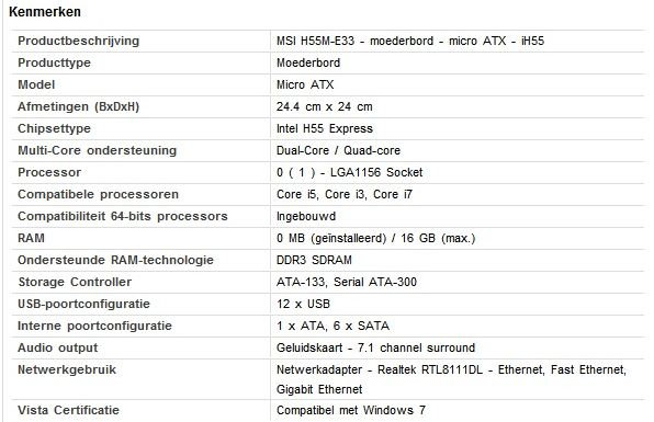

Gerard 76 Geplaatst: 24 oktober 2010 Auteur Geplaatst: 24 oktober 2010 Deze mainboard is het trouwens...
Tonskidutch Geplaatst: 25 oktober 2010 Geplaatst: 25 oktober 2010 ook realtek onboard bij alle die bij mij stuk gegaan zijn. ciao Sour Times Portishead
