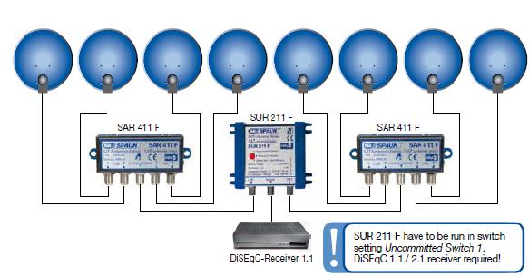

zo zou je het kunnen doen
Tuner1 - A1,2,3 en HB /spaun 411 of een EMP 8/1
Tuner2 - A1,A3,HB en Thor/ zou ik een EMP 8/1 hallen
Tuner3 - A1,2,3,en HB/ spaun 411 of een EMP 8/1
of zo ,kan het ook
Waarom die EMP op tuner2?
Heeft dat een speciale reden?
Of hoef ik dan geen Spaun 420 te halen?
Kan ik de ABCD config in de 8000 laten staan
en alleen op tuner2 de A2 in Thor veranderen?

ik dacht dat je op tuner 2 meer dan 4 satellieten wilde ontvangen, dan kan je er beter
een groter Diseqc Switch op zetten , maar je kunt het ook zo als hier boven in de bijlage doen
ja dan komt het prima voor elkaar

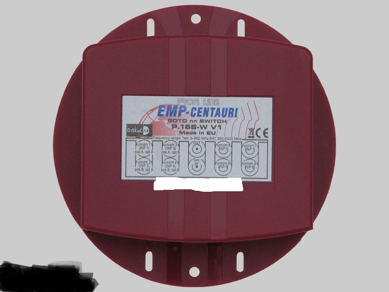

Mijn oog is gevallen op de EMP P.168-W V1
De satellieten worden dan A1,2,3 HB,Sirius en Thor.
Ik lees trouwens dat er verschil zit tussen de V1 en de V2.
Nu weet ik niet of dat alleen voor de EMP 8/1 geldt
of ook voor de 9/1 die ik op 't oog heb.
De 9/1 heeft de voorkeur omdat de aansluitingen allemaal aan dezelfde kant zitten.
Deze heeft V1 op 't eind staan
maar is toch nieuw.
Of is 't ouwe voorraad? confused
(wil 'm bestellen uit Duitsland)
