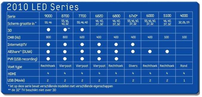

Gast SatMann Geplaatst: 9 januari 2011 Geplaatst: 9 januari 2011 ik heb de UE40c6000, mijn ouders UE46C6000 Michel, de 46" heb je wel in alle types van samnsung hoor. ik heb bewust geen 3D gekozen omdat dit in de kinderschoenen staat. en dan media toestanden heb ik niet nodig(heb alles apart) dus was voor mij de 6000 reeks het beste, en dan 6820/6800/67x0 hebben enkel dat media gebeuren meer...dus was het 6000. zie screenshot met nodige uitleg.
Beheerder Michel Geplaatst: 9 januari 2011 Beheerder Geplaatst: 9 januari 2011 Ok, maar 46" dus en niet 47" zoals je in je eerste bericht schreef. Tonski, de 8700 is echt wel een paar stappen beter dan de 6000 serie hoor. Dat scheelt ook in prijs nogal. Mvg, Michel Gebruik je een advertentie blocker? Sluit onze website dan uit. Zonder advertenties kan deze site niet voortbestaan.
