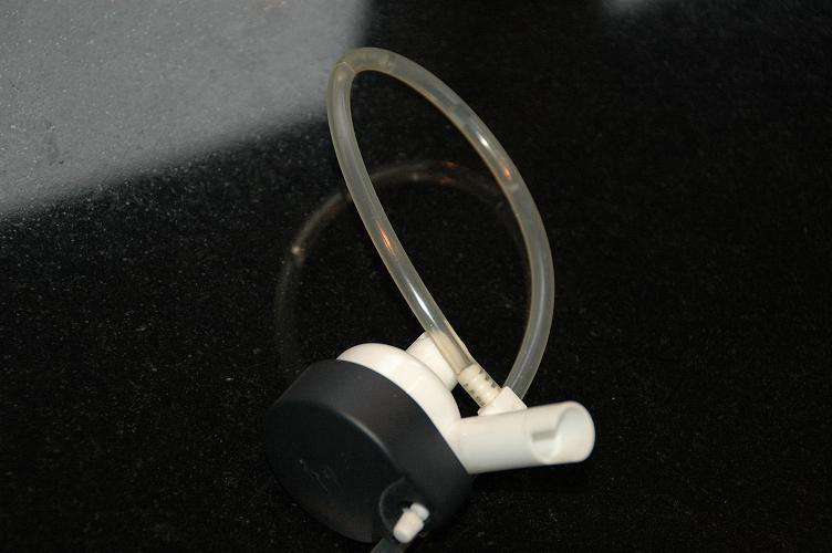

Die melkopschuimer aan de zijkant? Met dat slangetje?

Maar dan zou de hoeveelheid water toch hetzelfde moeten zijn?
Het is wel zo dat de ene soort koffie "vetter" is dan de andere wat de zeef sneller kan verstoppen.
Maar mijn vermoeden is toch de flowmeter of de pomp.
Bijlage is voor het reinigen en info van de flowmeter
Flowmeter.zip

Bedankt voor de pdf en linkjes, top info!
Ik heb geprobeerd om de machine te laten werken zonder koffie en dan te kijken of er steeds dezelfde hoeveelheid water in het kopje komt.
En dat doet ie. Een kniesoor die daar het verschil in ziet.
Dus een kopje of 5 geeft 5 bijna gelijke kopjes water. Het is zeker niet het verschil wat ik eerder heb meegemaakt.
Ik heb nu ook de bovenkant van de zetgroep opengehad. het zeefje nog een keer gangbaar gemaakt (een paar kleine gaatjes in het zeefje zaten dicht, niets noemenswaardig)
Verder heb ik van de bovenzijde van de zetgroep het watertoevoerpijpje eraf gehad. Hier zat een veer met kogeltje en heb ik beide en het pijpje zo goed als mogelijk schoongemaakt.
Op dit moment lijkt de machine zich constant te gedragen, op zich positief, maar vertrouwen doe ik het niet. Het is net als een apparaat waar een soldeerbout naast ligt. Die ruikt dat en gedraagt zich dan zoals het hoort.

Vanmiddag meerdere kopjes met dezelfde hoeveelheid water.
Nu vanavond de eerste de best kop...aanzienlijk meer water, zucht.
Morgen eerst maar eens alsnog de sensor met zuurvrije vet behandelen op de einden van de asjes. Dan kunnen we dat elimineren.

Ik heb nu vanmiddag opnieuw de flowmeter eruit gehaald en deze voorzien van vaseline.
Even op het pijpje voorzichtig geblazen en hoorde dat hij rond draaide. Dus nu wordt het weer afwachten.
Door de vaseline wordt de hoeveelheid water toch weer beinvloed em heb ik hem opnieuw ingesteld. Nu afwachten dus.
Ook heb ik maalkrans volledig uit elkaar gehad en gereiningd dus we zullen zien wat dat oplevert. Tricky en je moet opletten dat je niet de kogeltjes mee zuigt onder de maalsteen.
