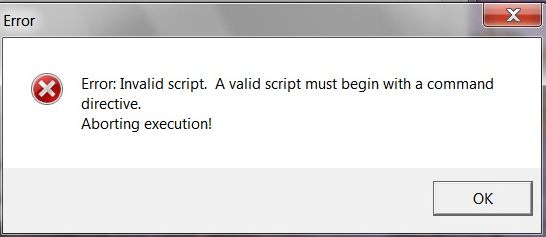

Gerard 76 Geplaatst: 26 januari 2011 Geplaatst: 26 januari 2011 Heb het geprobeerd te hernoemen maar de PC geeft aan dat Windows verkenner het in gebruik heeft. Echter daar zie ik het ook niet bij staan. Heb Avenger geprobeerd na wat googlen en die geeft onderstaande melding.
