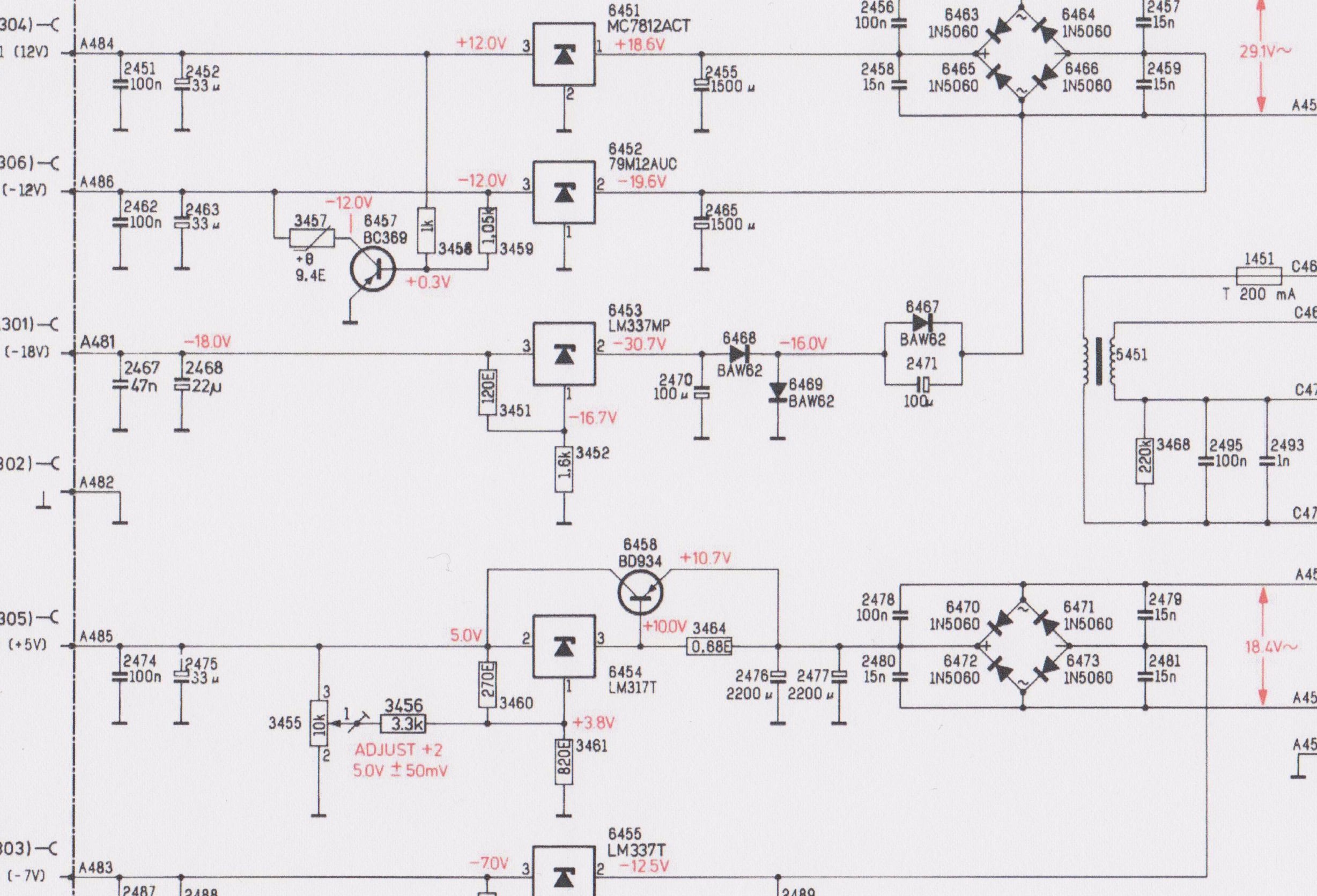

Ik heb een Philips CD200.
Deze speelt goed af, echter op beide kanalen is een "ruis" door het geluid heen te horen op beide kanalen.
Als ik hem op pauze zet, dan hoor ik ook de ruis niet meer.
Ik heb op alle printen al de kleine elco's vervangen door nieuwe. Op de voedingsprint heb ik alle elco's vervangen.
Daarnaast heb ik onderdelen die warm worden opnieuw doorgesoldeerd.
Helaas nog steeds de "ruis" door het geluid heen.
Wie kent deze cd-speler en kan mij aangeven waar ik de fout moet/kan zoeken en vinden?
Dank voor alle hulp en tips.

Van alle cd-spelers heb ik alle elco's vervangen (behalve de NP, non polarity)
Het probleem zit in de bovenste print in het afgeschermde compartiment.
Dat is een grote print met o.a. 2x TDA1540 en ook een kleine print erop waarop enkele Sony chips gemonteerd zijn.
Ik heb deze print uitgewisseld met mijn cd300 waar eenzelfde print in zit. Bij het afspelen ruist dan de cd300 i.p.v. de cd200.
De laser van de cd200 is dus goed.
Nu nog wel de vraag waar het "ruis" probleem precies zit. Alle elco's zijn vervangen. Maar ook voordat ik ging vervangen en solderen, was er sprake van "ruis" door de muziek heen.
Zou het een los contact zijn of toch een defect van een onderdeel of IC?
