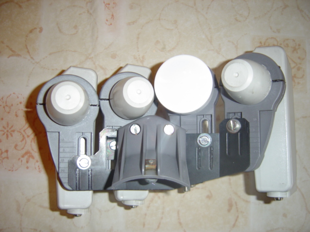

Golfdiesel Geplaatst: 4 maart 2011 Delen Geplaatst: 4 maart 2011 Ik heb een Visiosat Bi-Sat G3c gekocht voor de ontvangst van de 19.2, 23.5 en 28.2 posities. Nu zie ik verschillende afbeeldingen voor de montage van de LNB houders. Ik zie bijvoorbeeld deze: (is van een G4, maar verder moet dat niet veel uitmaken) Foto is uit een ander draadje gepakt, hoop dat de maker van de foto daar geen moeite mee heeft. Op deze foto zie je dat de LNB voor de 28.2 positie veel hoger staat dan de LNB voor de 23.5 positie. Als ik de montagebeugel voor de LNB houders bekijk die ik heb dan staan de 28.2 en 23.5 op dezelfde hoogte en de 19.2 is wat lager gepositioneerd. Zo staat het ook in de meegeleverde handleiding. Wat is er nu juist, de handleiding van Visiosat of moet ik meer afgaan op de foto en dan zou de montagebeugel verkeerd om gemonteerd zitten als ik de handleiding volg. Die zit namelijk zo: Xtrend ET9500 - OpenPLi powered Link naar reactie Delen op andere sites Meer opties om te delen...

Gast Tha Great Mac Geplaatst: 4 maart 2011 Delen Geplaatst: 4 maart 2011 Dat hoger lager deel klopt wel, je moet namelijk middels de LNB-houder de verschillen in elevatie opvangen. Op het plaatje is ook te zien dat je eea nog kunt bijstellen in hoogte, ik denk dat dat bij jouw houder nog moet gebeuren. Link naar reactie Delen op andere sites Meer opties om te delen...
Golfdiesel Geplaatst: 4 maart 2011 Auteur Delen Geplaatst: 4 maart 2011 Origineel bericht van: Tha Great Mac Dat hoger lager deel klopt wel, je moet namelijk middels de LNB-houder de verschillen in elevatie opvangen. Op het plaatje is ook te zien dat je eea nog kunt bijstellen in hoogte, ik denk dat dat bij jouw houder nog moet gebeuren. Nou snap ik hem geloof ik Ik richt de schotel uit op 23.5 met de 23.5 houder in de 0-positie. Daarna moet ik de elevatie verschillen van 19.2 en 28.2 ten opzichte van 23.5 opvangen door de houders te verschuiven. Er zaten zoveel losse papiertjes in de verschillende zakjes met montage materiaal in de doos van Visiosat dat het er niet duidelijker op wordt ;-) Xtrend ET9500 - OpenPLi powered Link naar reactie Delen op andere sites Meer opties om te delen...
Gast Tha Great Mac Geplaatst: 4 maart 2011 Delen Geplaatst: 4 maart 2011 Origineel bericht van: Golfdiesel Nou snap ik hem geloof ik Ik richt de schotel uit op 23.5 met de 23.5 houder in de 0-positie. Daarna moet ik de elevatie verschillen van 19.2 en 28.2 ten opzichte van 23.5 opvangen door de houders te verschuiven. Exact en eventueel nog een beetje skew... Link naar reactie Delen op andere sites Meer opties om te delen...
Golfdiesel Geplaatst: 4 maart 2011 Auteur Delen Geplaatst: 4 maart 2011 Bedankt voor de antwoorden. Nu moet het gaan lukken Xtrend ET9500 - OpenPLi powered Link naar reactie Delen op andere sites Meer opties om te delen...

wilhelm Geplaatst: 6 maart 2011 Delen Geplaatst: 6 maart 2011 Origineel bericht van: Golfdiesel Foto is uit een ander draadje gepakt, hoop dat de maker van de foto daar geen moeite mee heeft. Het is mijn foto en mijn handje op de foto, dus geen probleem Dit werkt dus zo bij mij goed. DM7020S/160gbHDD + DM800/250gbHDD + Visiosat G3D (13,0/19,2/23,5/28,2 ) in cascade met de Triax TD110 + STAB HH120. Schwaiger SF 9000 Satfinder Plus. Link naar reactie Delen op andere sites Meer opties om te delen...
