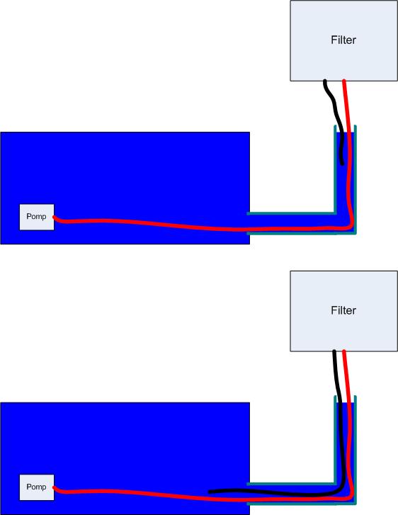

ik heb een probleem met mijn vijverfilter.
Het lijkt erop dat de filter niet genoeg water kan afvoeren.
Even een uitleg van de situatie (zie ook de tekening):
Ik heb een vijver met vijverpomp. Vlak boven de bodem heb ik een pvc buis door de wand van de vijver gemaakt. Deze buis komt naast de vijver naar boven. Alle slangen en kabels heb ik in deze pvc buis gedaan, zodat er geen slangen en kabels over de vijverrand hangen. De vijver is 40 cm hoger dan de bestrating.
Ik gebruik een doorloopfilter waarbij het water onder druk van de pomp in de filter wordt gepompt, en vervolgens loopt het filter weer leeg door een vrije uitloop. De slang aan de uitloop is ook dikker dan de aanvoerslang.
Vorig jaar had ik de uitvoerslang slechts een stukje in de pvc buis gedaan. Dit maakt voor de werking uiteraard niks uit.
Ik heb toen gemerkt dat het water wat uit het filter komt veel lucht bevat door de werking van het filter. Dit heeft als gevolg dat er een mini-bubbelbad in de pvc-buis ontstaat.
Dit gaat gepaard met het nodige geluid.
Overdag valt dit niet zo op, maar 's avonds/'s nachts is het wel hinderlijk.
Het filter werkt op deze manier prima.
Vorige week heb ik de afvoerslang helemaal door de pvc-buis gedaan om luchtbellen in de pvc-buis te voorkomen. De afvoerslang loopt nu door tot in de vijver.
Als ik nu het de vijverpomp aanzet loopt het filter langzaam over doordat het filter het water niet snel genoeg kan afvoeren. Ik denk dat dit komt doordat de uitloop van het filter nu meer tegendruk van het water krijgt. Hierdoor loopt de afvoerslang vol doordat de communicerende vaten niet snel genoeg werken.
Is dit een redelijke verklaring en wie weet hoe ik dit kan verbeteren?
De bovenste tekening is de oude (werkende) situatie, de onderste tekening is de nieuwe situatie.

Het lijkt mij dat de druk in de retour leiding nu te groot wordt voor het filter
Pomp knijpen of extra retour maken lijkt mij de beste oplossing
Als ik jou was zou ik de retour leiding groter maken.
Je hebt te veel tegendruk, door de diepte van retour uitgang
Dan hoef je waarschijnlijk ook niet meer zo diep de buis in met retour, (voor het geluid te dempen).
Weet niet hoe groot de buis is die uit de vijver komt,maar probeer minimaal eens een 50 mm pijp als retour.

Ja, dat is inderdaad het probleem.
De tegendruk van het vijverwater is te groot voor de filter.
Er zijn twee oplossingen:
- Filter hoger zetten om meet drukverschil te krijgen
Dit is niet echt praktisch, ook omdat de pomp dan harder moet werken en de filter dan meer in het zicht staat.
- Retourslag minder diep in de vijver hangen.
Ik heb nu toch maar voor de laatste oplossing gekomen omdat ik daarmee de maximale doorstroming heb.
Iedere andere oplossing gaat en kosten van de capaciteit van de pomp.
De afvoerslag is overigens al 50 mm. Het is niet mogelijk om meerdere afvoerslangen op het filter aan te sluiten.

hi normaal heb je twee filtersystemen.
een systeem dat gevoed word door de waterdruk en dus zal de filter iets lager liggen dan de vijver en door de druk zal water naar de filter stromen en daarachter staat een pomp om het water richtig vijver te trekken.
de andere en meest voorkomende is dat de filteruitgang ! hoger staat dan het wateropp. en daar zijn de filters ook speciaal vooruitgerust. mijn 8 kamer filter heeft een uitloopbuis diameter 10 cm, dus genoeg...ik denk dat je gewoon je buis die van de filter terug loopt groter moet hebben of maken. anders trek eens foto's dan zien we het direct.
en een goede pomp mag gerust meer drukken om dat water naar boven te krijgen hoor.
mijn pomp ligt 2meter diep en gaat 1 meter boven de waterspiegel, dus duwt het water 3 meter hoog maar dit langzaam en altijd zorgen dat de buizen naar de filter zeker hogedruk buizen zijn en niet teveel 90° bochten en de buisdiamater niet te groot, hoe groter of dikker die buis, hoe meer de pomp nog moet drukken om die watermassa omhoog te krijgen.
heb je geen raad gekregen van de specialist die je dit verkochte? zou jammer zijn, want zo'n pompen kosten geld.
ik denk dat de mijnen boven 400€ kwam (15.000 liter pomp).
Ik kan de grotere uitvoerslang gebruiken, omdat het mondstuk aan de filter maar 50 mm groot is.
Ik heb een pomp die 6500 liter/uur kan leveren. Er wordt ongeveer 1,5 meter omhoog gepompt. Ik weet zo niet wat het verlies dan is, maar er komt in ieder geval minder dan 6500 liter/uur in het filter. Bovendien zit er nog een UV-filter tussen, met dunnere aansluitslangen dus ook daar verlies is wat capaciteit.
Het filter is gemaakt voor 7500 liter/uur, dus ruim voldoende.
Nu ik alles heb aangesloten zoals het hoort werkt het ook prima. De afvoer van het filter is nu ruim voldoende.

Als je nog steeds "last" hebt van het borrelen in de retour leiding,zou je eens kunnen experimenteren met een buis waar je gaten in boort,en deze in die grote buis laten zakken.
wat lengte betreft zou je meerdere korte stukken met moffen kunnen verlengen tot je het juiste resultaat bereikt.
Dus als bv. 15cm niet werkt, één mof.... nog maals 15 cm... enz. enz.
HALLO [deze text leest u alleen als u een illigale versie van windows heeft]
Het borrelen is nu aanzienlijk minder dan voorheen. Eerlijk gezegd weet ik niet precies waardoor het nu minder is, aangezien de opstelling nu hetzelfde is als afgelopen najaar.
Ik hoor nu nog alleen het water stromen door de afvoerslang, maar hier kun je uiteraard niks aan doen en is ook niet hinderlijk.
