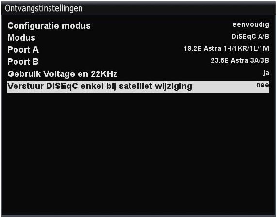

vGnp Geplaatst: 14 april 2011 Geplaatst: 14 april 2011 Origineel bericht van: ariebside DISEqC A/B/C/D Waarom? DiSEqC A/B is toch voldoende? En zet ook Zapfouten verbergen eens op ja (Onder: Menu - Instellingen - Systeem - Aanpassen) vGnp VU+ Ultimo4K - FBC Cable - VU+ Ultimo4K - FBC Satellite Kathrein KEA 1000/W - Wavefield T90 Satlook Digital NIT
ariebside Geplaatst: 14 april 2011 Auteur Geplaatst: 14 april 2011 Ja klopt, hij liep net weer vast. Ik heb hem op A/B gezet en toen kwam er beeld. Maar het is nog niet over volgens mij... Ook zapfouten verbergen heb ik op ja gezet. waar is dit voor?
