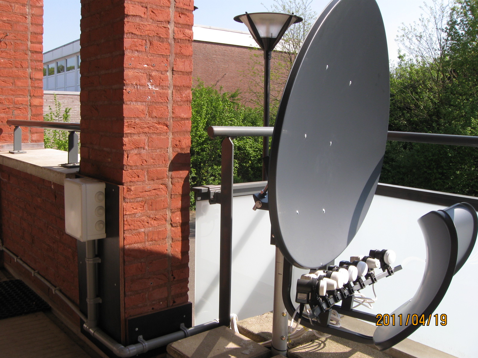

Het valt mij op dat je schotel zo laag staat t.o.v. de balkonrand.
Toch goede signaal sterkte?
