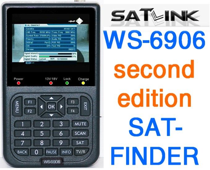

Hallo,
Heb zo een 150 a 170€ budget ter beschikking voor een satmeter.
Op de bekende veilingsite kan ik deze Satlink WS-6906 SE DVB-S krijgen voor 150€. Is dit een goede keuze?
Spectrum analyzer heb ik niet nodig aangezien ik er niet veel van ken. Het enige dat ik wil is dat deze mij zegt welke satelliet ik te pakken heb en moet een LCD kleurenscherm in zitten zodat ik direct ook beeld heb van de zenders die er in geprogrammeerd zijn.
Of zijn er betere voor deze prijs?
Alvast bedankt

Ik heb een jaartje geleden de 6902 gekocht voor 200 euro en voor het af en toe bijstellen of afregelen van de wavefrontier werkt het gewoon ideaal. Die van mij doet overigens geen HD-zenders dus dat is wel een nadeel wellicht in de toekomst.
Origineel bericht van: D_V
Dat is het geval met alle producten van deze fabrikant, die overigens angstvallig geheim wenst te blijven. HD-zenders worden foutief als radiozenders opgeslagen en je kunt ze inderdaad niet zien.
Ik ben er nog niet in geslaagd om bijvoorbeeld een download-site voor nieuwe software te vinden, of zelfs maar een/het adres van de fabrikant.
Ook onderstening voor USALS ontbreekt; sommige modellen hebben wel DiSEqC 1.2. Verder gaat het apparaat er hardnekkig vanuit dat je met een C-band satelliet wilt beginnen want daar staan alle instellingen standaard op. Oudere modellen kunnen geen hele satelliet of zelfs enkelvoudige transponders scannen en moeten met de hand voor ieder kanaal apart via een moeizaam menu worden afgestemd.
Let op: Na een fabrieksreset staat hij op Chinees als taal en ben je alle instellingen en satellieten kwijt. Ik heb de mijne gauw teruggestuurd...
Al met al een uiterst matig product van zeer twijfelachtige herkomst.
