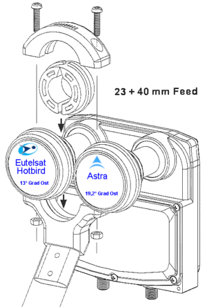

Als je op Mallorca een naamloze schotel koopt van 100cm (is 90cm breed en 100cm hoog) dan kun je daar bijv. op zetten de Inverto Black Mono, zie: http://www.inverto.tv/products/product.php?section=1&id=95&PHPSESSID=cf1d2064999bfb0cb2178d0213b39b08&cat=36

Hiermee kun je dan de Astra 1 en 3 mee ontvangen. Je moet de kop van de Astra 1 in de klem zetten en de schotel dan uitrichten op de Astra 3. Met de vrij hangende kop ontvang je dan de Astra 1, dus de verloopring juist op de andere kop plaatsen als op de bijgevoegde afbeelding.

Je hebt mijn verhaal niet goed begrepen. Duo-lnb’s (4,2 graden) en monoblocken (6 graden) zijn er tot schotels met een diameter van 80-85cm. Als je de Astra 1 en 3 wilt ontvangen met een 100cm-schotel, dan moet je een monoblock Astra1/Hotbird nemen. Hiervan staan de koppen verder uit elkaar en dan klopt de afstand precies voor de ontvangst van de Astra 1 en 3.

Het monoblock moet 16 graden schuin gemonteerd worden, d.w.z. als je naar de binnenzijde van de schotel kijkt moet de vrij hangende kop rechts 18,5mm lager hangen dan de kop die in de klem zit.
De schotel uitrichten op de Astra 3. Hiervoor moet de elevatie van de schotel ingesteld worden op 39,6 graden. Ik hoop dat er een gradenverdeling op je naamloze schotel zit. Kompasrichting 30,6 graden oostelijk van het zuiden.

Als ze hem maar met de Astra-kop in de klem zetten en uitrichten op de Astra 23,5, dan komt alles goed.
