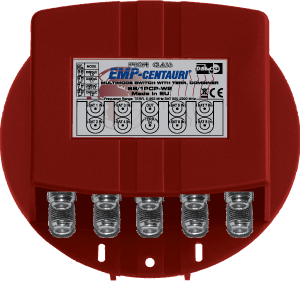

TS gebruikt een variant van deze emp-centauri S 8/1PCP-W2 (P.168-W). (Waarschijnlijk een 4/1+1 variant. )Dit is echt geen multiswitch. Daar komt geen quattro lnb aan te pas. Daar gaan gewoon 8 standaard lnb's op en daarnaast zit dan een ingang voor een T-antenne.

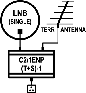

Ok, dat is inderdaad een ander verhaal, maar alleen met die P.168-W ben je er dan nog niet, want dit is in feite een diseqc switch met ingebouwde combiner.
Aan de andere kant is dan nog steeds een omvormer nodig, meestal in de vorm van een wand(opbouw) doos of door een los kastje.
Zie ook de foto's.
De topic starter moet er echter rekening mee houden dat dit er alleen maar voor zorgt dat het DVB-T en DVB-S signaal over één kabel kan en je dus nog steeds een receiver nodig hebt die met DVB-T signaal overweg kan.
