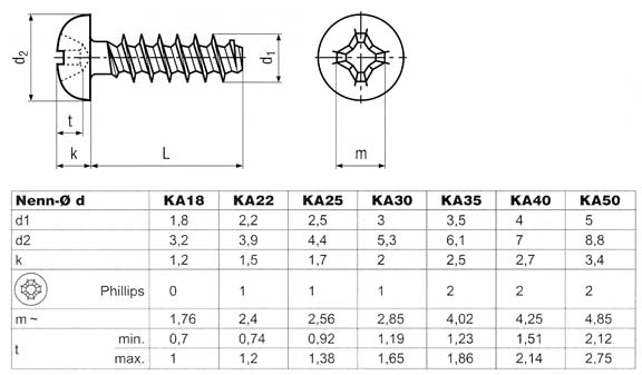

Ik ben op zoek naar de zogenaamde PT® schroeven (zie bijlage).
Deze schroeven worden hoofdzakelijk gebruikt in kunststof.
Ik heb het type KA50 of een equivalent nodig in verschillende lengtes.
Andere typen schroeven kan ik niet gebruiken omdat de bestaande bevestigingsgaten niet gewijzigd kunnen worden en de draad van de PT® schroeven al voorgeboord is.
Het probleem is dat deze schroeven, voor zo ver ik weet, door de schroevenfabrikant uitsluitend in grote hoeveelheden direct aan de eindgebruiker (producenten van kunststof artikelen) wordt geleverd en niet los te verkrijgen zijn.
Heeft iemand een idee waar ik dergelijke schroeven kan bestellen maar dan b.v. per 4 stuks?

Dat klopt maar zoals ik als schreef leveren deze leveranciers uitsluitend aan de eindgebruikers en niet aan winkels en / of particulieren.
PT® schroeven zijn geen zelftappers en worden uitsluitend op kunststof toegepast.
Deze schroeven hebben een speciale draad zodat de schroef goed in kunststof zoals b.v. ABS vastdraait en ook vasthoudt.
Deze worden dus niet voor andere materialen toegepast.
Zie <HIER>

Ik wil niet persé nieuwe schroeven hebben maar wel een bepaalde maat in 3 verschillende lengtes en dan 4 stuks van elk.
Leg mij eens uit hoe je dit zou willen bewerkstelliggen.
Moet ik dan alle apparaten controleren of er een PT schroef aanwezig is en zo ja, is dit dan de goede maat en dat allemaal 4 keer.
Lijkt mij niet alleen een tijdrovende maar ook hopeloze actie.

Dit heb ik ook al bij 2 Nederlandse en 1 Duitse leverancier nagevraagd maar zoals al eerder geschreven, zij leveren dergelijke bouten niet aan de groothandel maar direct aan de eindgebruiker.
Dat zijn in de regel de producenten van apparatuur waar dergelijke bouten worden toegepast.
Geen één van de 3 leveranciers kon mij vertellen of deze bouten ergens bij een groot- /tussenhandel te verkrijgen zijn.
Ik ben intussen al bezig om de bestaande constructie te wijzigen en met zelftappende draadbussen te werken.
Is wat meer werk maar waarschijnlijk zit er niets anders op want ik zie weinig kans om deze bouten nog op tijd te verkrijgen.

Bedankt voor het aanbod maar het probleem heb ik inmiddels opgelost.
Ik heb de bestaande gaten met een kunststof vulmiddel opgevuld en opnieuw gaten geboord zodat ik nu een ander soort schroef kan gebruiken.
Ik gebruik nu schroeven met een grove draad voor het vastzetten van tuinbeslag en dat gaat prima.
Nogmaals bedankt voor de aangeboden hulp.
