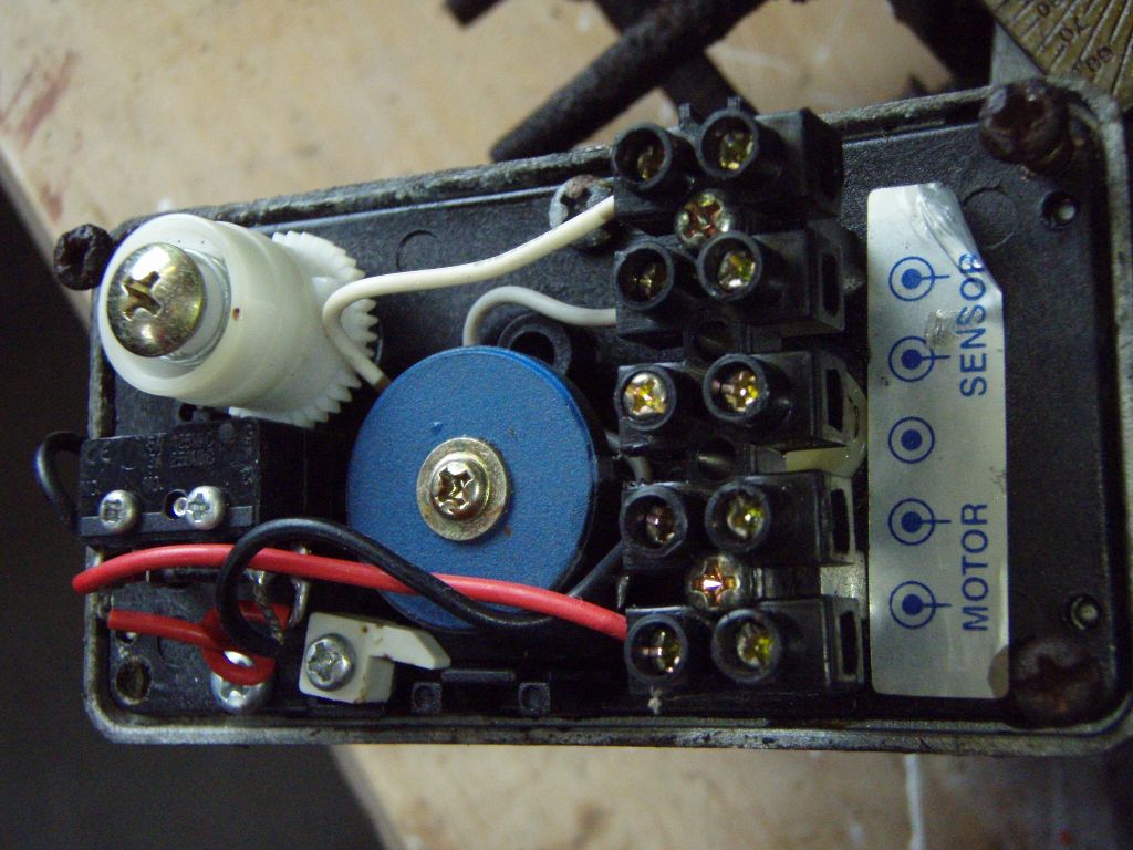

vandaag heb ik even verder gezocht en het kastje opengemaakt maar hier heb ik geen lenje wat vuil is gevonden. Wie heeft ervaring met dit type motor?
Philips dst5816 / Dreambox7000 / Dreambox8000 (image OpenPli)

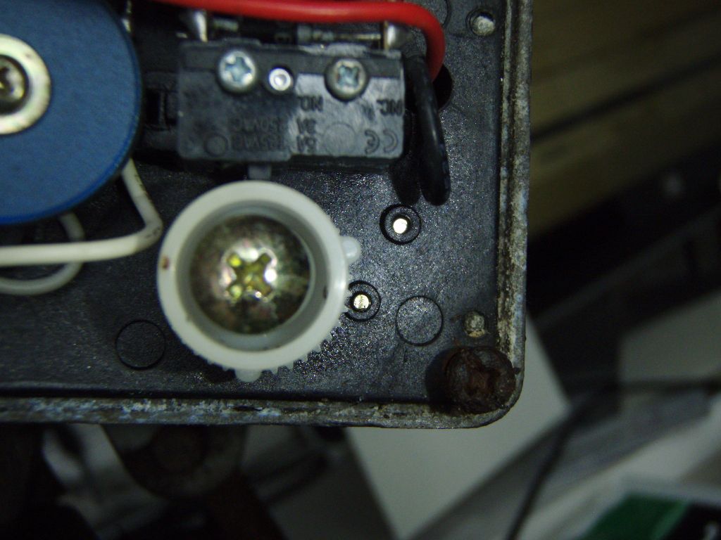

sorry even anders begrepen, ik heb nu een foto gemaakt misschien zie je waar ik wat moet doen?
De nokjes van het witte "plastic" deel kun je verstellen om de grens van de schotel aan te geven. Maar die heb ik nooit gebruikt om dat ze waarschijnlijk goed stonden.
En de kabel is OK? Heb je de kabeltjes van de sensor naar de Vbox al eens doorgemeten?
Bij mijn installatie is kabelbreuk in het verleden wel eens het probleem geweest. Bij het draaien van de schotel beweegt de kabel ook altijd een beetje, vandaar kabelbreuk?

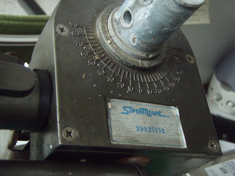

hier nog een foto waar je kunt zien dat de nok niet vast zit

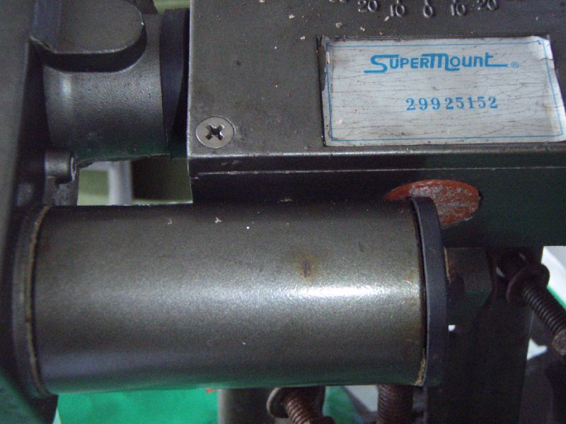

en een foto waar de motor in de buis zit.

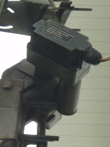

ok, als het goed is heb ik nu een foto gemaakt van het rotorhuis wat ik kan openmaken
