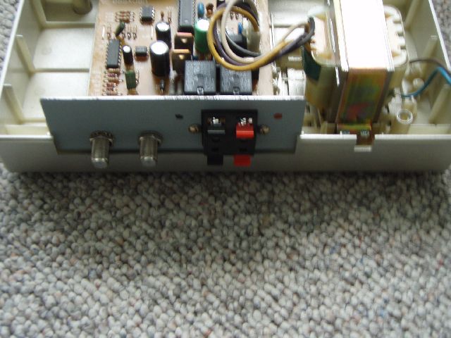

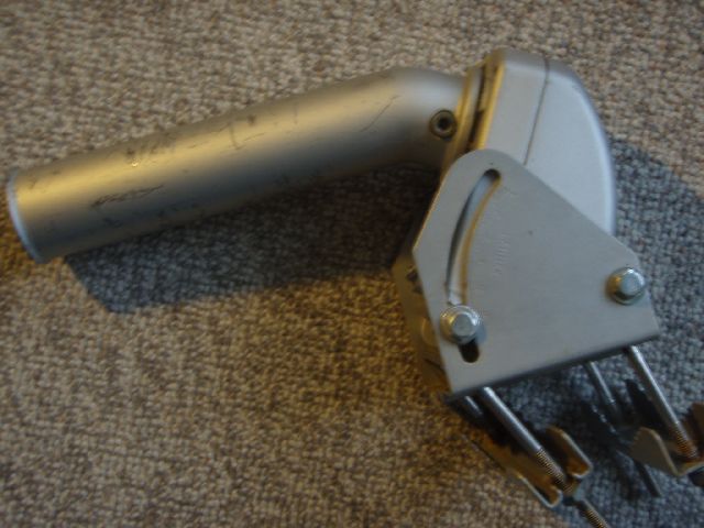

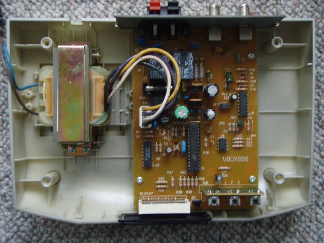

ik heb nog getest met een andere optie namenlijk een hh motor op de Vbox, dus volgens mij is de Vbox gewoon defect, maar helaas nu ook mijn motor.
Zie Vbox intern en de HH-motor die ik overigens direct via de drembox7000 aan kan sturen

De Vbox heeft een eigenstroom draad naar de motor.
De Vbox II is de opvolger en die heeft die lastige extra draad niet meer.
Dat gaat bij de Vbox II gewoon via de coax, of ik moet me al heel erg vergissen.

Ik heb de HH motor rechtreeks op de DM7000 gezet en dit werkt. Alles staat niet precies goed afgesteld maar dit geeft wel aan dat de dreambox en de coax naar de schotel goed is.
Wanneer ik nu de Vbox-II er tussen plaats dan krijg ik een error2. Nu moet ik de Vbox nog eens nader onderzoeken en met name hoe het zit met de zekering. Ik kom er op terug.

Heb even op het net gezocht, en het lijkt op een OverCurrent issue.
Kun je hier en daar eens een klodder(tje) vet aan smeren?
Edit: Een OverCurrent zou Error1 moeten geven, maar misschien komt Error2 eerder als foutmelding.

Het enige wat een probleem wordt is de krappe voeding bij erg grote actuators »»12 inch, dan moet de interne voeding er goed aan trekken. Maar dit is simpel op te lossen door een kleine ingreep in de v-box en er een externe zwaardere voeding bij te zetten. Dan werkt hij weer goed voor de grotere actuators.
Voor het eerst dat ik dat hoor Sjaak. Hier staat al jaren een v-box 2 een 18" actuator aan te sturen en nog nooit problemen gehad met de voeding.Nu moet ik er wel bij vermelden dat ik niet continu aan het draaien ben.
de schotel is 80 cm. maar goed even de situatie:
1) er is een schotel, dreambox en een motor die via 4 draden wordt aangestuurd. Dit gebeurt via de vbox-II
2) er komt een foutmelding ER2=Geen pulsen, zelf leek me de oorzaak ziiten in de Vbox-II
3) hierna op zoek met hulp wat de oorzaak zou kunnen zijn
de motor lijkt niet de oorzaak, dus dan misschien toch de Vbox
4) heb toen een andere moter inzet, moteck, de dreambox kan deze aansturen dus dit deel is goed.
5) dan weer de vbox ertussen maar foutmelding hetzelfde
6) nu met vbox-II weer tussen uit en DM met nieuwe motor werkt wel
7) nu de vbox maar als defect opgeven en eigenlijk dus de ook motor dir is gebruikt bij punt 1
hopelijk maakt dit alles de situatie wat helder
