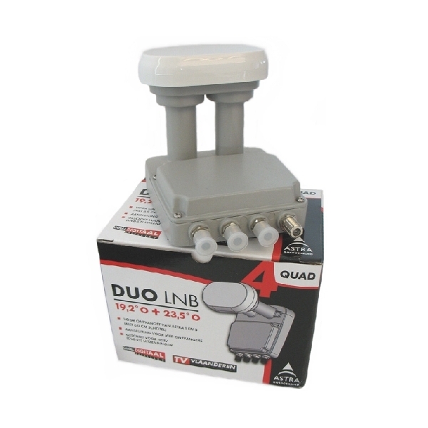

Beheerder Michel Geplaatst: 25 juni 2011 Beheerder Geplaatst: 25 juni 2011 Waarom moeilijk doen als het gemakkelijk kan? De belangrijkste satellietposities voor Nederlanders of Vlaamingen zijn astra 19,2E en 23,5E. Hotbird (13E) en Astra 28,2E zijn leuk, maar er zitten over het algemeen zenders op die je toch nooit kijkt (op eventueel de BBC, zonder ondertiteling na). Dan kan je beter gewoon een duo LNB QUAD pakken. (zie foto). Dan kan je gewoon een Triax 64Cm schoteltje hangen en heb je weinig tot geen gedoe met DiSEeQ switches, extra kabels, beugels enz. Unicable moet je zeker niet aan beginnen. Dat werkt met maar selecte apparatuur en daarmee ga je jezelf heel erg beperken. Mvg, Michel Gebruik je een advertentie blocker? Sluit onze website dan uit. Zonder advertenties kan deze site niet voortbestaan.

Beheerder Michel Geplaatst: 25 juni 2011 Beheerder Geplaatst: 25 juni 2011 Origineel bericht van: jrvd Als in op CD kijk, zou ik dan voor het EntertainmentHD of het TopHD pakket gaan. Hier kan dan ook gekozen worden voor de kleine Triplesat schotel maar dan heb ik een maximum van 3 aansluitingen. Dit is later niet meer uit te breiden neem ik aan? Dus misschien toch meteen een wat grotere schotel met meer capaciteit? Bij deze pakketten is de installatie gratis maar wat kan ik hier in de praktijk van verwachten? Wat zijn de ervaringen met een dergelijke gratis installatie? Wordt het een beetje netjes gedaan? Ik zou NIET gaan voor de tripple sat en ik zou NIET gaan voor de 'gratis installatie'. De tripplesat is echt te klein. Een flinke regenbui resulteert vaak al in uitval. Ik zou gewoon een triax 64cm met DUO Quad LNB nemen. De 'gratis installatie' van canaldigitaal is echt een zeer kale basis installatie. In jouw geval niet aan te raden. Als je een kleine beetje handig bent doe je het zelf en met onze perfecte hulp kom je een heel eind. Maak eens wat foto's van de situatie vanaf het dak naar waar de meterkast zit. Dan kunnen we je adviseren. De schotel moet dus op een plat dak komen, of kan hij boven dat platte dak ook met een [ beugel ] tegen een muur (met vrij zicht op het zuiden)? Je weet dat je als je wilt opnemen en tegelijk naar een ander zender wilt kijken, je een twin tuner nodig hebt en die twin tuner ook twee kabels nodig heeft? Mvg, Michel Gebruik je een advertentie blocker? Sluit onze website dan uit. Zonder advertenties kan deze site niet voortbestaan.

Gast jrvd Geplaatst: 26 juni 2011 Geplaatst: 26 juni 2011 Ok bedankt voor alle goede tips. Dus een triax 64cm met DUO Quad LNB voor max 4 aansluitingen zou het beste zijn. De schotel kan m.i. wel op een beugel aan de muur en ik zal vandaag een paar foto's maken. Maar met 2 kabels voor de hoofdaansluiting in de woonkamer, heb ik nog maar twee aansluitingen over toch? De aansluiting op zolder (= mijn kantoor) is eenvoudig want vanaf het dak van de garage lopen er al airco leidingen dus daar kan één coax kabel eenvoudig naar binnen. Dan heb ik nog de twee kabels naar de hoofd aansluiting in de woonkamer. Deze moeten dan via de meterkast denk ik. Ik heb nu één coax kabel vanaf de meterkast naar de andere kant van de kamer (waar de TV staat) dus daar moet ik dan een tweede kabel bij trekken. Naar de slaapkamer is niet zo'n probleem want daar loopt vanuit de meterkast al een goede coax kabel. Mijn zoon kijkt nu nog digitenne en mijn dochter analoog. Om in de toekomst hier nog twee aansluitingen voor te creëren is erg lastig zeker? Ben ik via CD gebonden aan de kant en klare pakketten of is het mogelijk om de losse delen zelf te kiezen? En dan met name de ontvanger. En ik kan toch gewoon twee CI modules gebruiken voor de zolder en de slaapkamer of is dit idd af te raden zoals vGnp aangeeft? Gr Ron
