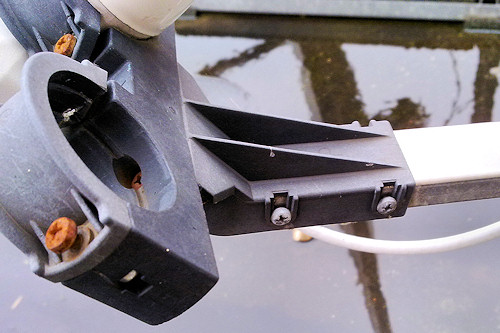

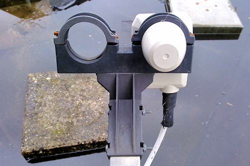

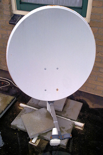

tajvdz Geplaatst: 1 juli 2011 Geplaatst: 1 juli 2011 Hallo, Ik heb als 2e schotel naast een schotel met rotor nu een schotel van een onbekend merk (kan het niet vinden). Daar zit een houder op voor 2 lnb's en die zijn bedoeld voor ontvangst van Astra 1 en Hotbird. Ik gebruik hem nu vor Astra 2 en heb dus maar in 1 van de 2 houders een LNB zitten. De diamater van de schotel zal zo 78 cm zijn. Hij is niet helemaal rond. In de hoogte meet ik 82 en in de breedte 72 cm. Er zit een arm op die 3 cm breed is. Daar zit dus de duo lnb houder op. Nou zou ik graag op deze schotel in ieder geval Astra 1, 2 en 3 willen ontvangen en dan de Astra 2 op 2 ontvangers. Is deze schotel groot genoeg en kan ik een universele multi lnb houder kopen voor 3 of 4 lnb's? Ik heb de mogelijkheid gezien van de Triax 78 cm schotel met de Triaxhouder. Deze Triax houder past niet op mijn schotel. Maar wat is het beste advies? Een nieuwe lnb houder voor de bestaande schotel of gaan voor de triax van 78 of 88 cm? Ik heb gezien dat bij de 88cm de lnb's verder uit elkaar kunnen en dan kan ik misschien mijn bestaande Alps lnb's nog gebruiken voor de 19,2 en 23,5? zijn wel van die hele brede en volgens mij zijn die 9.75 db. Dus wellicht zijn nieuwe lnb's niet verkeerd en dan kan iik ook net zo goed smallere nemen. Ik hoor het graag. ben nu naar 2 winkels geweest en 2 x ander advies. Zou dus graag wat meer meningen willen horen. Ik kan eventueel een foto plaatsen van mijn bestaande schotel en arm/lnb houder.

satencom Geplaatst: 1 juli 2011 Geplaatst: 1 juli 2011 Als je voor een nieuwe schotel kiest ,dan zou ik een triax 88 nemen Maak anders even een foto van de schotel die je nu hebt Volgens de wet van Bartjens moet het kunnen En met de vriendelijke groeten Hendrik En Is je Probleem opgelost? Help anderen door te vertellen hoe je dat hebt gedaan.
tajvdz Geplaatst: 1 juli 2011 Auteur Geplaatst: 1 juli 2011 Ja ik denk ook dat als ik een nieuwe schotel moet kopen dat ik dan gewoon de Triax van 88cm neem. Ik heb er toch de ruimte voor dus die 15 euro verschil in geld maakt me dan verder ook niet uit. Nou hier zijn wat foto's van mijn huidige schotel van 78 cm. Hij lijkt iets ovaler / smaller dan een Triax en de arm waar de lnb houder op zit is dus 3 cm. Als dit gaat werken zou het beste zijn want of ik nou een multifeedhouder van Triax koop of een universele maakt verder weinig verschil. Al zal die wel wat lastiger zijn met afstellen, maar scheelt me wel de aanschaf van een schotel.

tajvdz Geplaatst: 2 juli 2011 Auteur Geplaatst: 2 juli 2011 ja ok maar dan moet ik ook een triax schotel kopen want die houder past niet op deze schotel. Daarom is mijn vraag in eerste instantie of deze schotel bruikbaar is met een universele multifeed houder?
Ventura Geplaatst: 2 juli 2011 Geplaatst: 2 juli 2011 u kunt u huidige schotel gebruiken met een universele multifeed houder.
tajvdz Geplaatst: 2 juli 2011 Auteur Geplaatst: 2 juli 2011 ok maar ik zit al een beetje te zoeken naar zo iets. en is dat net zo makkelijk af te stellen als zo'n triax multifeed?

satencom Geplaatst: 2 juli 2011 Geplaatst: 2 juli 2011 Dan zal deze wel passen, Multiblock universal lnb houder MFU3 Volgens de wet van Bartjens moet het kunnen En met de vriendelijke groeten Hendrik En Is je Probleem opgelost? Help anderen door te vertellen hoe je dat hebt gedaan.
tajvdz Geplaatst: 2 juli 2011 Auteur Geplaatst: 2 juli 2011 ik denk ook inderdaad dat deze wel zal passen want ziet er hetzelfde uit met die schroefjes als de houder die nu op mijn schotel zit.
satencom Geplaatst: 2 juli 2011 Geplaatst: 2 juli 2011 Aan de prijs zal niet liggen ,je hebt er al een voor € 15, de schroefjes zal je even op nieuw moeten boren, zitten toch net even wat anders, maar dat zal wel lukken Volgens de wet van Bartjens moet het kunnen En met de vriendelijke groeten Hendrik En Is je Probleem opgelost? Help anderen door te vertellen hoe je dat hebt gedaan.
