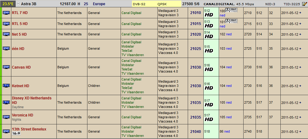

Een signaalkwaliteit ongeveer 78% voor de Astra 19,2 en 23,5 is voor een 64cm schotel niet verkeerd. Ook het feit dat je alle kanalen wel goed kunt ontvangen met je CanalDigitaal tuner, duidt er op dat de schotel goed staat afgesteld. Het lijkt ook mij, dat er een aantal transponders niet in de TV zijn ingevoerd en dat dat de rede is, dat je een aantal zenders niet kunt ontvangen.

We gaan proberen de transponders handmatig in te voeren. Mijn vader begreep wel wat dit was (ik natuurlijk niet, haha)
We krijgen uiteraard niet alles netjes op volgorde op de TV receiver...wel kunnen we alles in alfabetische volgorde zetten. Vandaar dat we ook wisten dat de Film 1 kanalen niet eens voor kwamen na het scannen.
Nu maar eens de transponders invoeren!

Met de transponders handmatig invoeren is het gelukt. We hebben alle missende kanalen.
