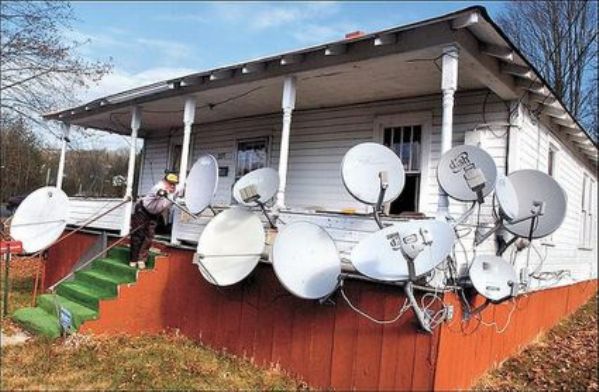

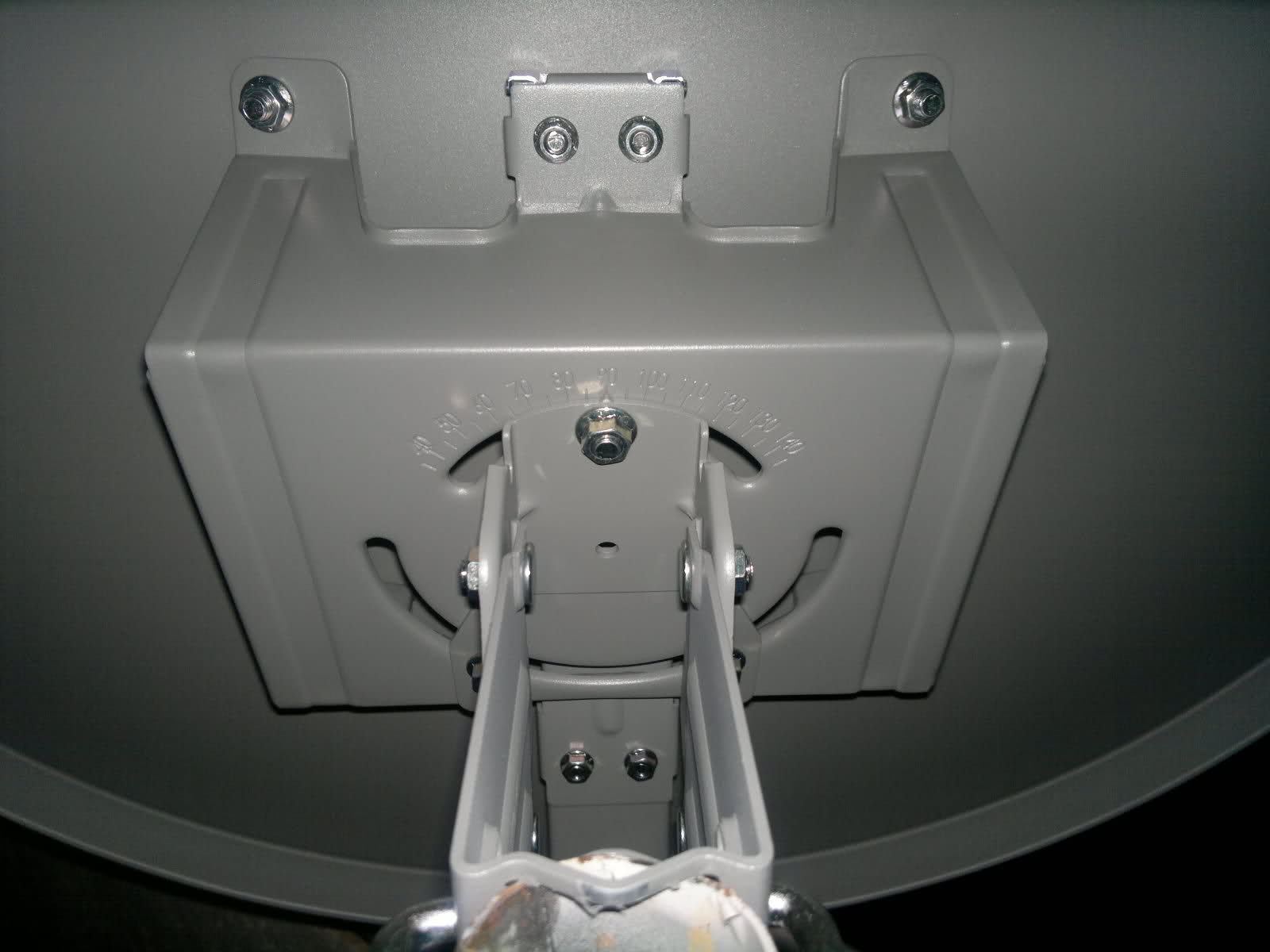

Sprietje Geplaatst: 7 augustus 2011 Geplaatst: 7 augustus 2011 @ Dubmaniac Dat de mulifeed-rail niet schuin genoeg kan komt door het feit dat een Triax-schotel een Duits fabrikaat is en deze dus ook eigenlijk voor Duitsland ontworpen is. In Duitsland hoeft de multifeed-rail minder schuin te staan dan in Nederland, zeker t.o.v. west Nederland. Maar eigenlijk is het wel jammer dat we hier in Nederland in het algemeen de multifeed-rail schuin zetten i.p.v. de schotel schuin zetten. Door de multifeed-rail schuin te zetten mis je toch een stuk reflectie van de schotel. Stel je heel de schotel schuin, dan blijf je het maximale schoteloppervlak benutten. Ik heb twee bijlages geplaatst. In de eerst bijlage zie je dat sommige schotels schuin gezet kunnen worden, de zogenaamde schotel-skew. In de tweede bijlage een Amerikaans satellietverslaafd persoon die een aantal schotels ook schuin heeft opgesteld voor maximale ontvangst. Wat betreft de skew-instelling van al je lnb’s. Dit is wel degelijk heel belangrijk voor een optimale ontvangst maar ook om eventuele storing van een andere satelliet die met dezelfde transponderfrequentie en polarisatie werk te voorkomen. Zie voor de juiste skew-instelling voor elke lnb de site: http://www.dishpointer.com/
