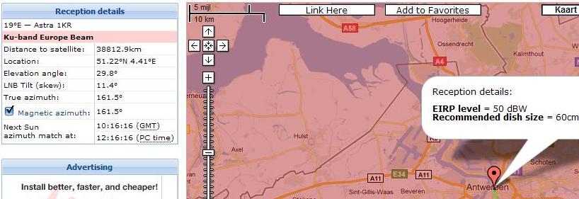

Beste Lutz
Er is nog een site waarmee je eventueel kunt controleren of je in dat smalle pad de signalen van de Astra 1 kunt ontvangen. Ga hiervoor naar de site:
http://www.satbeams.com/footprints
Hierin klik je boven in de balk de Astra 19,2 aan. Vervolgens klik je op de kaart op Antwerpen. Je krijgt dan het volgende kaartje te zien die ik als bijlage heb meegestuurd. In betreffende gegevens kun je zien dat de zon precies in de richting van de Astra 19,2 staat om 12.16 uur Europese zomertijd.
Ik heb alleen voor zo’n smalle gang geen ervaring of de aangegeven tijd ook precies klopt. Even uitproberen met een campingsetje lijkt me toch het veiligste.
