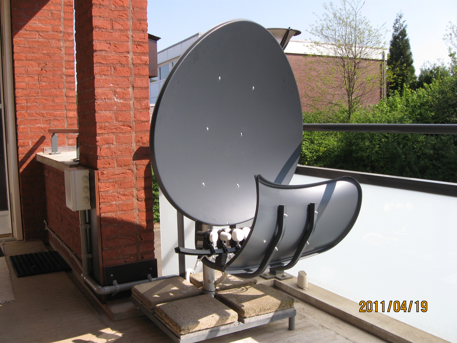

Sky viewer Geplaatst: 18 september 2011 Geplaatst: 18 september 2011 Hallo allemaal. Zit met een probleempje , ik krijg mijn T90 niet secuur afgesteld , heb wel beeld , op 8 satellieten , maar ik denk dat het nog secuurder kan . Nu is mijn vraag , woont er iemand in mijn buurt , regio 046 , die professioneel apparatuur heeft , om dat af te stellen ? Het is geen ladder werk , alles is op knie hoogte , en gedeeltelijk is het overdekt. Uiteraard wil ik er voor betalen . Alvast bedankt.
edbe Geplaatst: 18 september 2011 Geplaatst: 18 september 2011 zal het toch niet aan de boven verdieping en balkonreling liggen?? 2 x KPN TV+ Box & Formuler Z11 Pro
arie kanarie Geplaatst: 23 september 2011 Geplaatst: 23 september 2011 Citaat: en balkonreling liggen?? ik verdenk ook de reling. gewoon proberen door de statief/wok (als test) hoger te plaatsen grtz arie _________________________________________________________________________ Dreambox8000(Sat/Sat/Cab/Ter)+2Tb-SATA \ 800HD(sat) ; 500HD+1Tb=>eSATA \ Clark_Tech ET9000 \ alles met open-PLi
greevels Geplaatst: 23 september 2011 Geplaatst: 23 september 2011 Zou zomaar eens aan het balkon boven je kunnen liggen , weet dat ik destijds eens een paar steigerplanken boven mijn schotel had ivm renovatie gelijk 10 % minder signaal
Sprietje Geplaatst: 23 september 2011 Geplaatst: 23 september 2011 Klopt het dat je de meeste ontvangstproblemen hebt met de lnb die het dichtste tegen de balconrand aan zit?
Sky viewer Geplaatst: 23 september 2011 Auteur Geplaatst: 23 september 2011 Er is geen balkon boven mij .
1pm Geplaatst: 23 september 2011 Geplaatst: 23 september 2011 Zoals arie al zei zeker de reling ben ik bang . 1pm Joa zo gaat dat alaaf !!!!
ziggy Geplaatst: 23 september 2011 Geplaatst: 23 september 2011 zet hem maar eens op een tafeltje zo dat onderkant schotel gelijk met je balkon afzetting komt denk dat dat al een wereld van verschil opleverd. vu+solo2,vu+duo,vu+ultimo T90 28.2t/m15w de rest draaibaar.
MacGuinness Geplaatst: 24 september 2011 Geplaatst: 24 september 2011 Onderkant schotel hoeft niet gelijk met de balkonrand. Bovenkant reflector wel. Selfsat H50D2 & Stab HH90 + VU+DUO2 (VTI 6xx) + Onkyo TX-SR508 + LG 55UB850V UHDTV =
Sprietje Geplaatst: 24 september 2011 Geplaatst: 24 september 2011 Als er zich geen overkapping boven de schotel bevindt en er ook geen bomen in de weg staan, kan alleen de balustrade nog storend werken. Om te kunnen bepalen of de balustrade storend werkt op de ontvangst ga je als volgt te werk: Ga naar dishpointer.com en toets de satelliet in die het meest recht van voren komt. Dit is dus de satelliet die ontvangen wordt met de lnb die het verst van de balustrade af zit en zoek daar de elevatie van op. Zoom zover mogelijk in op je lokatie. Neem de hoek over (op een vel papier wat je op je scherm legt) tussen de gevel van de lokatie en de groene lijn waar de signalen vandaan komen. Leg dit vel papier onder het midden van de schotel evenwijdig aan de gevel. Nu kun je precies zien, waar het signaal vandaan komt. Maak een touwtje vast aan de onderzijde van de schotel. Hou dit in de richting van de aangegeven lijn en hou het onder de gevonden elevatiehoek. Om de elevatiehoek van het touwtje goed te krijgen, kun je de elevatiehoek op een papiertje zetten en dit aan het touwtje vast te maken. De onderzijde moet nu horizontaal liggen. Blijkt dat het touwtje over de balustrade heen gaat, dan is er geen obstakel. Komt het touwtje tegen de balustrade, dan kun je zien hoeveel de schotel hoger geplaatst moet worden om de balustrade te missen.
