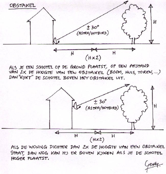

BCP88 Geplaatst: 18 september 2011 Geplaatst: 18 september 2011 Ik wil in de toekomst een T90 kopen. Ik ben al wat aan het lezen en aan het zoeken. Momenteel heb ik een Traix met 4 lnb's op het dak. De nieuwe T90 zou ik echter graag korter aan de grond zetten. Makkelijkere installatie en eventueel verplaatsen van LNB's. Naast het huis hebben we een weide en daarin wil ik de nieuwe schotel op een paal plaatsen. Nu zou ik graag willen weten hoeveel afstand er moet zijn tussen de schotel en hindernissen zoals bomen en het huis. Bedankt! Dreambox DM 7020-S, Samsung 200GB HD, Gemini

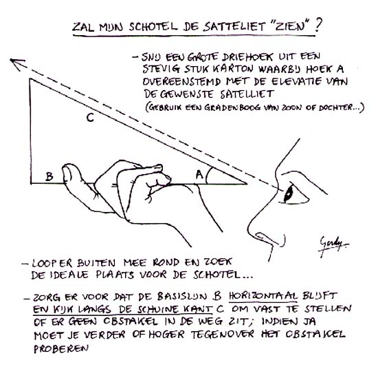

vGnp Geplaatst: 18 september 2011 Geplaatst: 18 september 2011 Origineel bericht van: BCP88 Nu zou ik graag willen weten hoeveel afstand er moet zijn tussen de schotel en hindernissen zoals bomen en het huis Zie de plaatjes. vGnp VU+ Ultimo4K - FBC Cable - VU+ Ultimo4K - FBC Satellite Kathrein KEA 1000/W - Wavefield T90 Satlook Digital NIT

vGnp Geplaatst: 18 september 2011 Geplaatst: 18 september 2011 Origineel bericht van: BCP88 Je schrijft dat astra/hotbird een hoek van 30 graden nodig heeft. Hoe weet je dit? Is dit voor alle satellieten hetzelfde? Kijk eens op Dishpointer, voer je locatie in en kies de gewenste satelliet(en). Onderaan de pagina zul je dan de waarden voor die combinatie zien. 30 graden is voor Nederland een soortement vuistregel. vGnp VU+ Ultimo4K - FBC Cable - VU+ Ultimo4K - FBC Satellite Kathrein KEA 1000/W - Wavefield T90 Satlook Digital NIT
Sprietje Geplaatst: 18 september 2011 Geplaatst: 18 september 2011 @BCP88 Omdat wij in Nederland op ongeveer 5 graden oost zitten, staat de Sirius4 op 4,8 graden oost het hoogste aan de horizon en wel 30,4 graden elevatie voor Utrecht. Wil je bijv. ook de Turksat op 42 graden oost ontvangen, dan is de elevatie nog maar slechts 21,3 graden. Je zult je dus van te voren een beetje moeten orienteren welke satellieten je straks allemaal wilt ontvangen om een plek te zoeken dat je voor alle satellieten vrij zicht hebt.
