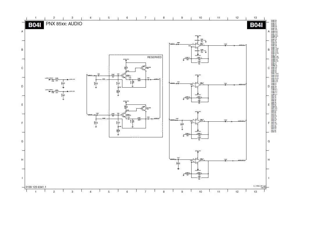

Jan Ambers Geplaatst: 30 september 2011 Geplaatst: 30 september 2011 Een hardhorige heeft geen geluid op zijn LCD, zelfs met externe LS niks te horen... Met de signaltracer geen audio op audio out (output is onafhankelijk van volume control) Gelet op z'n handicap dacht ik aan de LS maar die meten ohms door... Nu denk ik aan de audio eindversterker. Ook via dvd/sat geen audio! Heb echter geen schema van da ding...
boarder Geplaatst: 30 september 2011 Geplaatst: 30 september 2011 Jan , de manual is 27 MB dik en moeilijk te uploaden. In bijlage het schema van de audio

Steve Geplaatst: 30 september 2011 Geplaatst: 30 september 2011 vernieuw de 1 uf smd condensatoren (2d30 33 34 en 39.Op de klein signaal print in het audio gedeelte) (chassis is Q528.1E) ga naar het hoofdstuk B11A ,daarin wordt het audio cirquit getoond. waarschijnlijk is het signaal in mute geraakt. Controleer wel eerst of er voeding spanning aanwezig is in dit cirquit.

Jan Ambers Geplaatst: 4 oktober 2011 Auteur Geplaatst: 4 oktober 2011 Is chassis Q528-2E-LA. Die 1µF condensators eens "bekeken"... Steve m'n vingers zijn te dik! Als ik nu typ moet ik opletten of ik heb 2toetsen mee... M'n pincet kan er ook niet tussen om die te "pakken"! Ik heb met de signaaltracer op IC7D10 de ingangen "afgeluisterd" als de TV op HDMI-1 (sat) stond: geluid!!! Dus het voorgaande circuit valt weg, en foutzoeken beperkt zich tot audio eindtrap. Heb dan de + & -12V gecheckt en de +12V is z'n voeten gaan wassen, weg! Op 1M95-9 is die ook niet, terwijl 6/7/8 =+12V!
Jan Ambers Geplaatst: 4 oktober 2011 Auteur Geplaatst: 4 oktober 2011 Op SSP con 1M95+9&11 wordt label AudioPower doorgesluisd naar Main Power Sy board en verandert vermoedelijk van naam: 12V-SSB ???
Jan Ambers Geplaatst: 4 oktober 2011 Auteur Geplaatst: 4 oktober 2011 @ Boarder: Het moest weer lukken, in de manual staat het schema en PCB layout van een 37/42" model... Het ter ziele gegane model is een 32"... Lauout en componentnummering totaal anders... (zonder hoek in print uitgeknipt) Uiteindelijk lauoyt gevolgd... Zekering 5A defekt!(+12VAudio)die gaat toch niet zomaar defekt? Is vervangen en toestel werkt perfekt op normaal volume... Kan een hard volume er oorzaak van zijn van het ter ziele gaan van de zekering? Bedankt Steve en Boarder voor de hulp!
