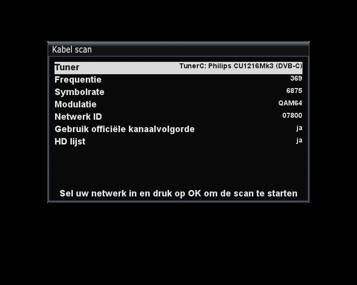

Betere optie is dan om de Cable Scan functie te gebruiken. Die heeft bij mij na iedere wijziging van Ziggo met amper 10 seconden alle kanalen weer juist ingesteld staan.
Nee dat hoeft dus niet. Je moet alleen de eerste keer even de juiste gegevens zoals network ID invullen en dan haalt de DB telkens de juiste kanaalinstellingen uit de Transport Stream info die in TS 18 (369MHz) wordt meegestuurd. Eigenlijk net zoals de Ziggo certified tuners dat doen, maar die doen dat volledig automatisch.
Open Pli Enigma 2
Enigma 1 decoders hebben niet de mogelijkheid tot kabel scan helaas.
