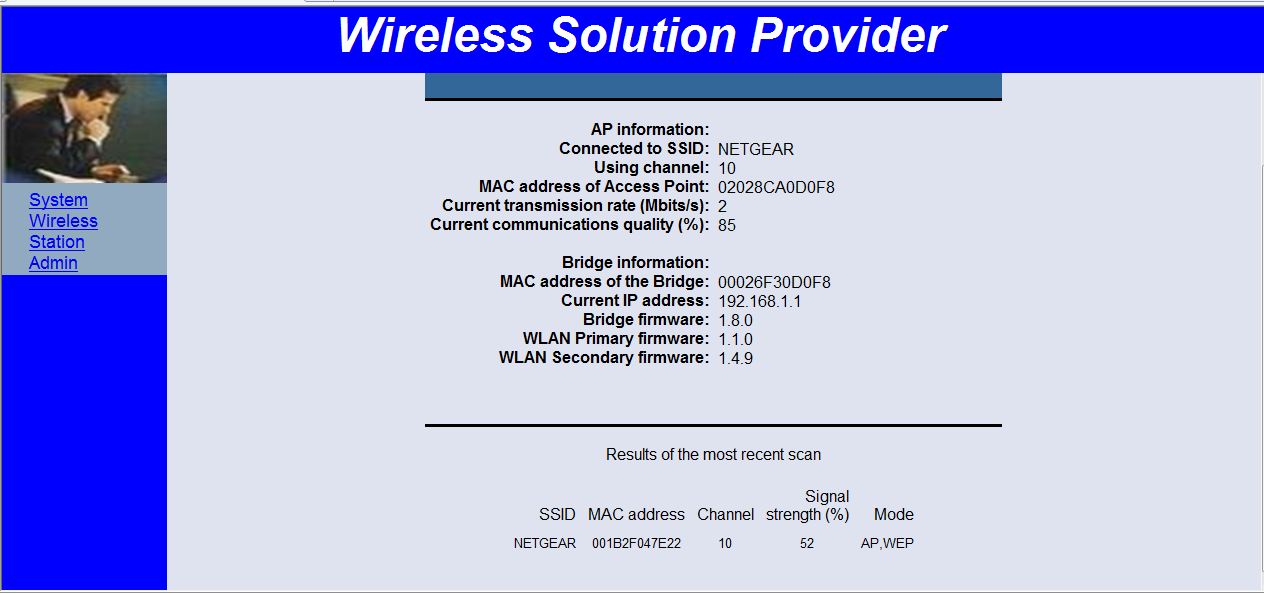

Hallo,
Ik ben mn internet verbinding kwijt via mijn bridge.
Wat ik ook doe en instel het wil maar niet lukken.
Heb een plaatje bijgevoegd.
Bridge is senao long range multi-client bridge sl-2611cbs plus deluxe.
Netwerk test tot aan ipadress oke
Nameserver is onbevestigd
Iemand die me verder kan helpen?
Hoe zijn de instellingen in je box?
Kijk bij primaire dns wat daar staat,daar moet staan of de dns van je ips of je kunt het proberen met hetzelfde ipadres als die van de gateway.

je geeft zelf al de oplossing... je kan naast je box ook niet internetten op je andere devices.
dus probleem lijkt op je bridge.
gaat altijd terug naar het beginpunt van je aansluiting en ga dan stap voor stap richting je eindpunt (dreambox,pc), door alles te checken en des noods te resetten en opnieuw te configureren.
