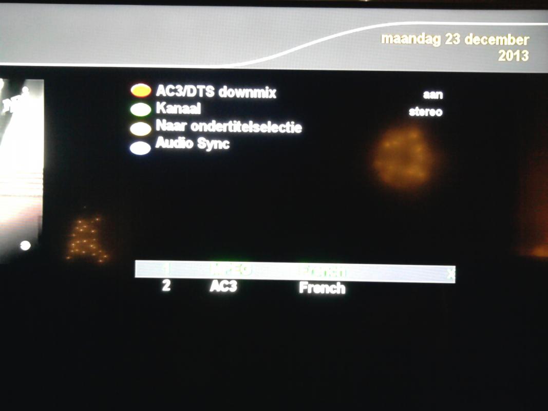

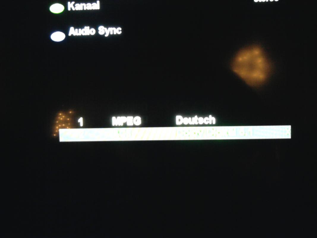

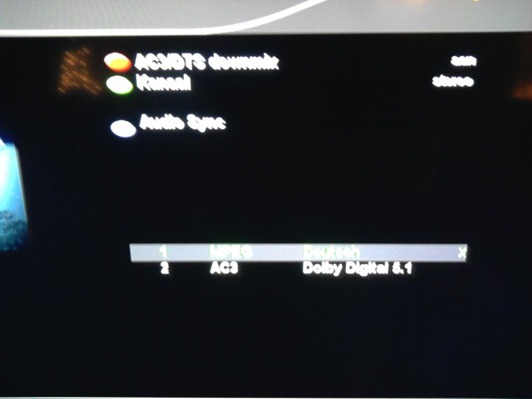

smetje limb.BE Geplaatst: 25 december 2013 Geplaatst: 25 december 2013 (aangepast) als je ook eens op de gele toets drukt en er is een 5.1 geluids uitzending dan moet je die daar ook wel eens effe instellen zie foto's 25 december 2013 aangepast door smetje limb.BE Db. 900UHD 2X. 4x twin lnb 1x bosat 1.50m .Dreambox 7020hd v1& v2 . Dreambox 800 Db 8000 1x. Db 800se Db 2X 500HD Sab unix triple 2x. Xsarius Galaxy 4K. Gigablue trio. Gigablue Quad Plus. Zgemma H7 Cabel en Sat Samsung UE65MU7070 4K Ultra HD Smart LED Samsung UE46F6650SSXXN led 1x LG 60"lb 870v
Willem-A Geplaatst: 28 december 2013 Geplaatst: 28 december 2013 Willem ik zelf heb een 7020HD v1 Om te testen of het nu wel of niet aan je newenigma ligt gooi even een originele DM image erop. Bij mij werkt het keurig (kan ik zien in het scherm van mijn AV receiver) http://sources.dreamboxupdate.com/opendreambox/2.0.0/images/dm7020hd/dreambox-image-dm7020hdv2-20131209.nfi Tuurtje Bedankt Tuurtje, Dat ga ik ff proberen..!! Laat een hdmi kabel van je DM naar je tv lopen en van je tv van opt. uit naar je surround opt. in,een optische kabel. Welke ingang je ook gebruikt, altijd geluid op je surroundset, of je nu dm kijkt of dvd...... Flugel, Ik heb een Bang & Olufsen TV, deze heeft een soort van ingebouwde Surround Module/Set.....!! als je ook eens op de gele toets drukt en er is een 5.1 geluids uitzending dan moet je die daar ook wel eens effe instellen zie foto's Dat begreep ik wel, Smetje...Hiihihihi..!! Bedankt allemaal..... Dreambox 7020 HD v2. 2xSat Tuner. (Newnigma 2), Triax 90, 13E, 19E, 23E, 28E. Beovision 11-46, Qnap TS-421 8TB, Apple iMac 1TB
