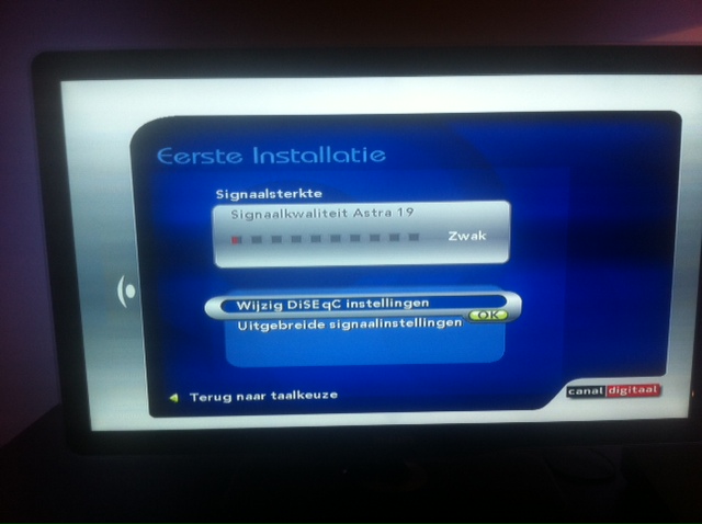

Hij blijft maar zeggen zwak signaal en ik kan daardoor geen zenders zoeken en kom niet voorbij de installatiepagina.. Iemand enig idee? Zie ook bijgaande foto's...

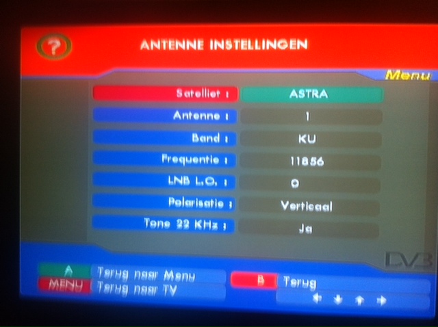

Op de eerste foto zie je al het menu van de diseqC instellingen.(Philips 6072)
Meer info is er bij de Philips 6072 decoder niet te vinden of je moet de kanalenlijst uit kunnen lezen.
Dan zijn de instellingen wel zichtbaar en met de kanalenlijst editor MES eventueel aan te passen.

Op foto twee zie je het menu van de 8121 waar de diseqC instellingen zijn aan te passen.
Standaart staat Astra 19.2 op diseqC A ingesteld, dit zal waarschijnlijk aangepast moeten worden naar diseqC B
