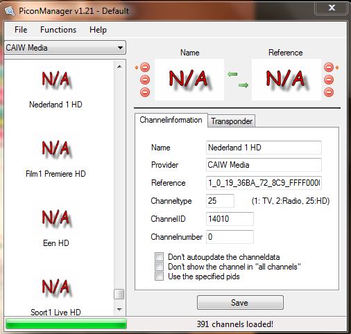

Ik heb een 7020HD box met één sat-tuner en één cable-tuner. Voor de cable-tuner maak ik gebruik van het Caiway netwerk, echter kun je hiervoor geen Picons downloaden.
Is er daarom een tooltje om bijv.de picons voor de Caiway zenderlijst te koppelen aan de zenderlijst van de satelliet, daar de meeste zenders hetzelfde zijn.
P.S. Het zou misschien kunnen met de symlink optie in DCC, echter het opzoeken van de juiste service referenties is nogal veel werk
Ik krijg alle providers ingelezen. Als ik daarna Caiway media selecteer en daarna de betreffende kanaal selcteer om er een picon aan te koppelen dan zie ik dit:
maar hoe selecteer ik een picon en hoe sla ik deze daarna op?
Ik heb op m'n pc een map aan gemaakt en de picons van bv ziggo geppakt. van elke zender heb ik de reference geselecteerd en die onder de juiste picon gezet.
daarna de picons gekopieerd naar de dreambox.
Het is wel veel werk. Zo heb ik dat voor de UPC zenders gedaan.
